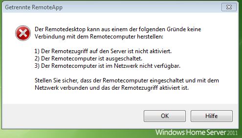

ich hoffe Ihr könnt mir weiter helfen. Ich habe den ServerConnector installiert und erhalte keinen Zugriff auf das Dashboard. Es erscheint immer die angehängte Fehlermeldung. Angeblich ist ein Remotezugriff nicht möglich. (siehe Bild)

- Fehlermeldung über Connector
- Meldung.JPG (35.61 KiB) 4761 mal betrachtet

Der normale Zugriff auf die Freigaben ist von dem Client aus möglich?
Ist auf dem Client und oder Server eine zusätzliche Firewall installiert?
Funktioniert das Dashboard auf einem anderen Client?

Vielen Dank für die schnelle Antwort.
1) Auf die freigegebenen Ordner kann ich problemlos zugreifen
2) Es ist nur die Windows Firewall und Security Essentials installiert
3) Die Fehlermeldung kommt bei allen Clients (insgesamt 4)
Lieben Gruß Torsten
Lieben Gruß Torsten
Re: getrennte RemoteAPP - Dashboard geht nicht
Probier mal dich direkt per RDP mit dem Server zu verbinden.
Wenn du dich direkt am WHS anmelden kannst, könntest du mal schauen, ob die Uhrzeit und die Zeitzone mit den Clients übereinstimmt. Zusätzlich könntest du mal testweise die Windowsfirewall deaktivieren.

Hallo Larry,
wirklich vieln Dank für Deine Hilfe. Ich habe Deine Ideen getestet. RDP funktioniert problemlos. Mal davon abgesehen, das auf dem Server eine Meldung erscheint, das ich eine Remotelizensierung durchführen soll, andernfalls wird das Programm in 120 Tagen beendet. Keine Ahnung. Datum und Uhrzeit stimmen überein. Firewall habe ich testweise deaktiviert - ohne Erfolg! Leider!
Seit dem letzten Windows Update funktioniert die Anmeldung. Keine Ahnung warum, aber nun geht es!
KB954430
KB973688
Vielen Dank für die Hilfe!!!
KB954430
KB973688
