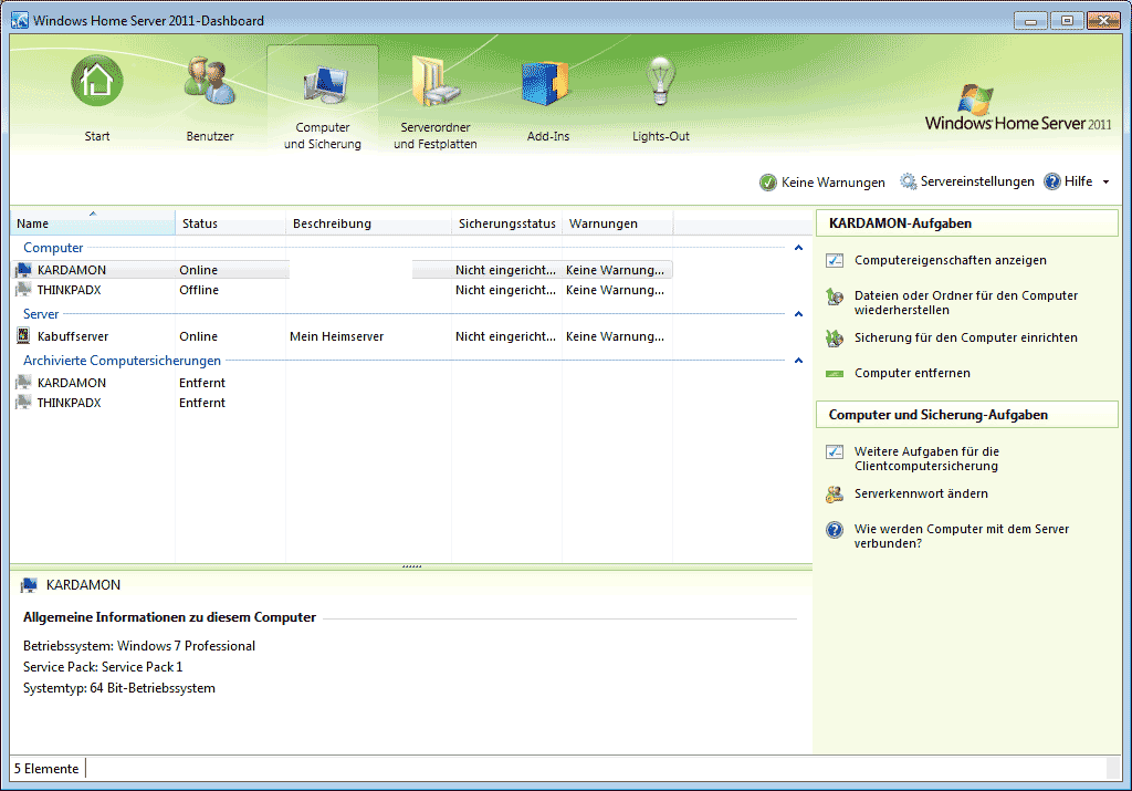

Ich habe bei WHS2011 die Systemplatte getauscht und WHS2011 neu installiert. Der Zugriff auf die Serverfolders war kein Problem. Das Dashboard auf den Clients mußte neu installiert werden (gleicher Benutzername und Paßworte). Nun habe ich allerdings keinen Zugriff mehr auf die Client-Backups (siehe bitte angehängtes Bild). Unabhängig davon, ob ich die Backups identisch zum vorherigen Zustand konfiguriere oder ob ich sie deaktiviere, der Server legt neue an und greift bei der Wiederherstellung auf die alten nicht zu. Vorhanden sind sie aber.

Das Problem ist die WHS Neuinstallation. Damit haben alle computer neue Identitäten bekommen und eine Zuordnung alter Backups kann damit nicht gelingen!
Das hätte nur funktioniert wenn du das Serverbackup zurückgespielt hättest.

doch genau, da sind sie dabei. Ich habe in den obigen Screenshot den Baum ausgeklappt (Bitte herunterscrollen). Ich kann Sie nur nicht aktivieren.

Archivierte Sicherung kann man zwar nicht mehr aktivieren, man kann aber durchaus eine Rücksicherung durchführen.

mit dem "Client-Wiederherstellungs-USB-Stick" gelingt der Zugriff auf diese archivierten Sicherungen zwar nicht, aber ich habe es trotz Fehlermeldung auf dem Server direkt der Systematik halber noch einmal über dashboard auf dem Client versucht, und ich bin beeindruckt: darüber komme ich an die Daten heran! Vielen Dank!

Generell kannst du die Sicherungen nur auf dem Client öffen. Dann kommt die erste Meldung nicht.
Wenn du über das Dashboard einzelne Dateien zurücksicherst, solltest du bei den Archivierten ebenfalls die entsprechenden Stände auswählen können.
Wenn du über die RestoreDVD gehst, hast du zuerst eine PC-Auswahl. Hier dürfte der Clinet dann doppelt aufgeführt sein, da der archivierte PC die gleiche Bezeichnung hat wie der aktuelle PC.

Hallo, was auch immer ich jetzt anders gemacht habe, jetzt habe ich bei der client-Wiederherstellung zweimal den Client angezeigt und kann darüber die alten Stände wiederherstellen. Danke Euch allen für Eure Mühen!!!
