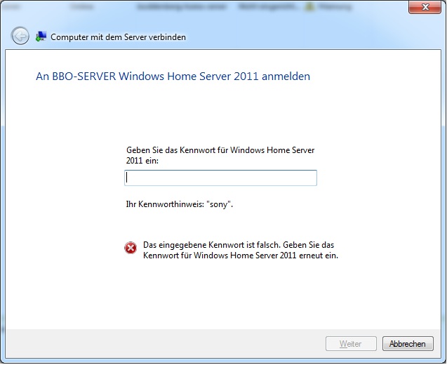

Hallo Zusammen,
habe mein HP N40L neu Installiert ink. allen Updates
und wollte jetzt auf einem Win7 Client den connect installieren
leider erhalte ich immer die Fehlermeldung das dass Kennwort falsch wäre
um Tipp Fehler und ähnliches auszuschließen habe ich diese via. test datei kopiert und am Server auch das Kennwort mehrfach geändert
der Passwort hinweiß ändert sich auch ... also http://server:65510/connect/ wird auch das install packet neu erstellt
-RDP und Datenzugriff geht
im internet habe ich diverse hinweise bekommen aber leider ohne efolg
versucht habe ich schon...
-IP6 deaktivert
-Firewall deaktivert
-Anpassung der Sicherheitsrichtline viewtopic.php?f=29&t=6184&start=45#p96318
jemand eine idee ??
welches Log (C:\ProgramData\Microsoft\Windows Server\Logs) wäre den Hilfreich für den fehler ??
connect install kennwort ist falsch

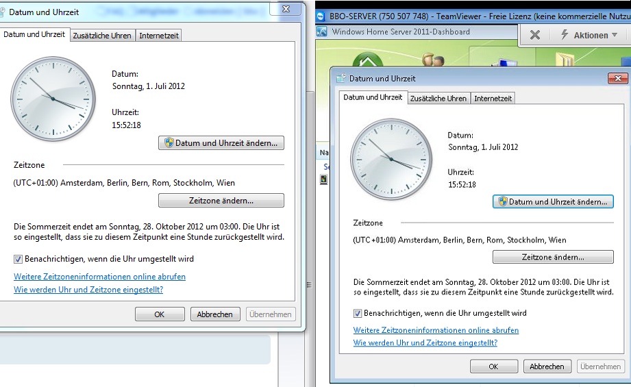

Datum Uhrzeit und Zeitzone sind auf Client und Server identisch?

habe inzwischen diverse typen an kennwörter angeblich ohne erfolg geteste
die Uhrzeit ist gleich ... sie anlage
habe ein weiter win7 notebook gerade versucht zu verbinden das gleiche Problem
AHHH ich drehe noch durch ...
- homeser2.jpg (157.36 KiB) 3809 mal betrachtet
