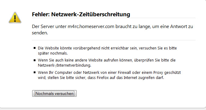

Ich habe versucht die Seite sowohl lokal, als auch aus dem Internet aufzurufen.
Ich hatte gerade zum ersten mal die WHS-Anmeldeseite kurz aufrufen können (aus dem Internet), habe dann als ich mich anmelden wollte, sofort wieder die Fehlermeldung (siehe auch Anhang) erhalten. Anschließend konnte ich die Seite überhaupt nicht mehr aufrufen.
Fehler: Netzwerk-Zeitüberschreitung Der Server unter m4rc.homeserver.com braucht zu lange, um eine Antwort zu senden- Dateianhänge
- zeitüberschreitung.jpg (82.78 KiB) 2936 mal betrachtet

Ich konnte jetzt nur feststellen, dass dein Server über den Port 80 (http) erreichbar ist.
Probleme gibt es nur beim Port 443 (https).
Ich konnte hier in deinen Screenshots aber keinen Fehler entdecken. Bin aber bei Webseiten und IIS Einstellung nicht so der Experte.
