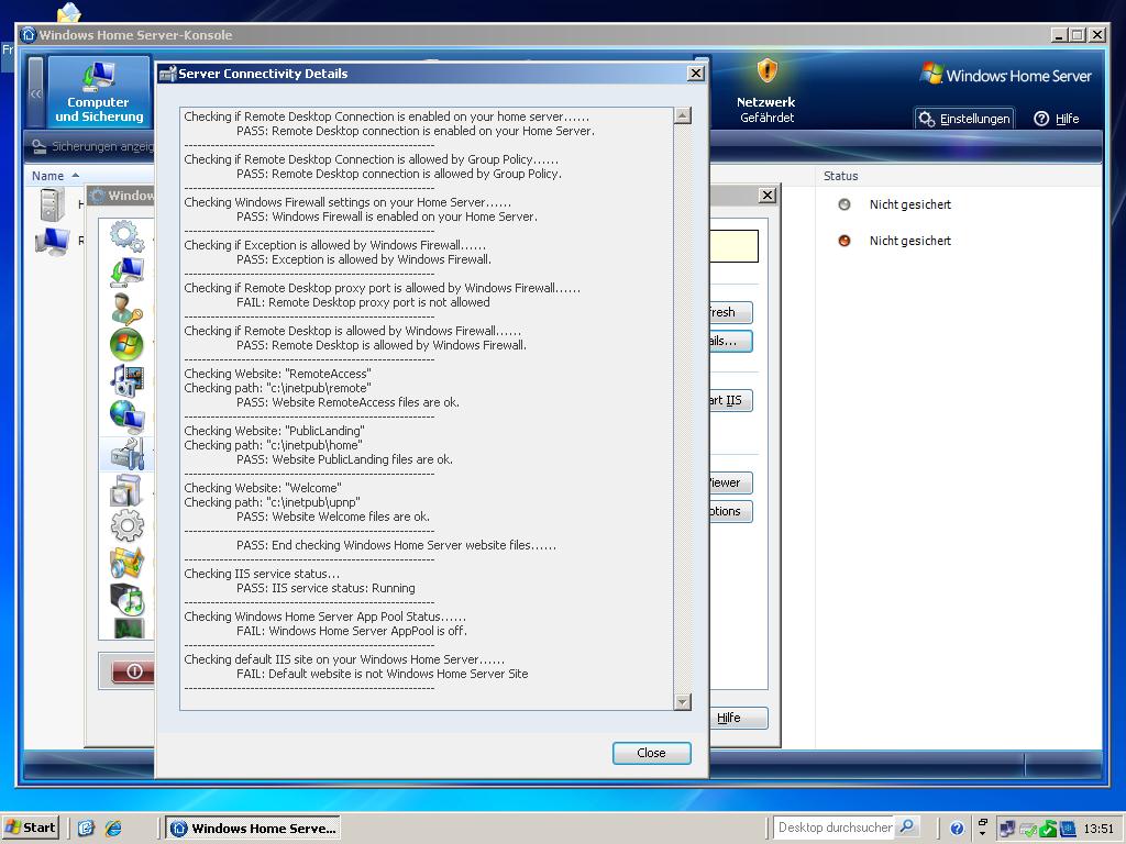

Als Nachtrag hier noch eine Info aus dem WHS-Toolkit.
- ProxyPort.JPG (134.31 KiB) 2483 mal betrachtet
