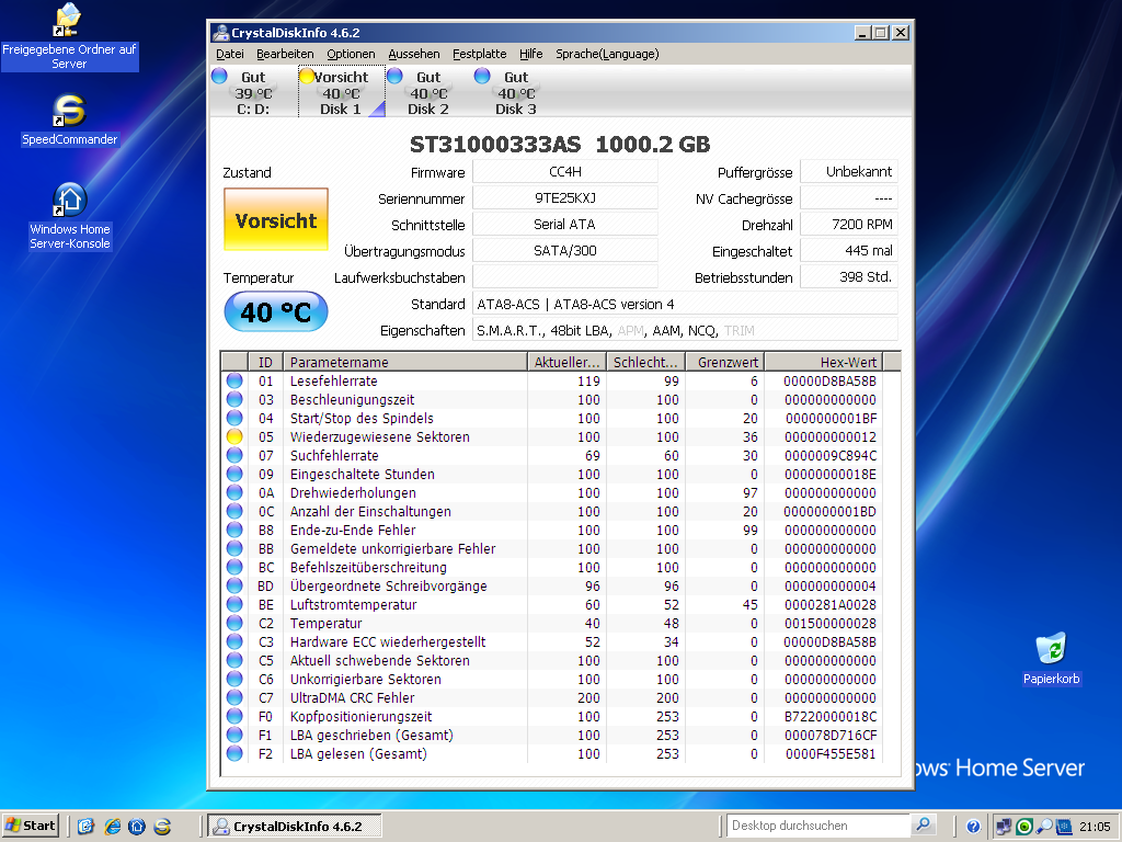

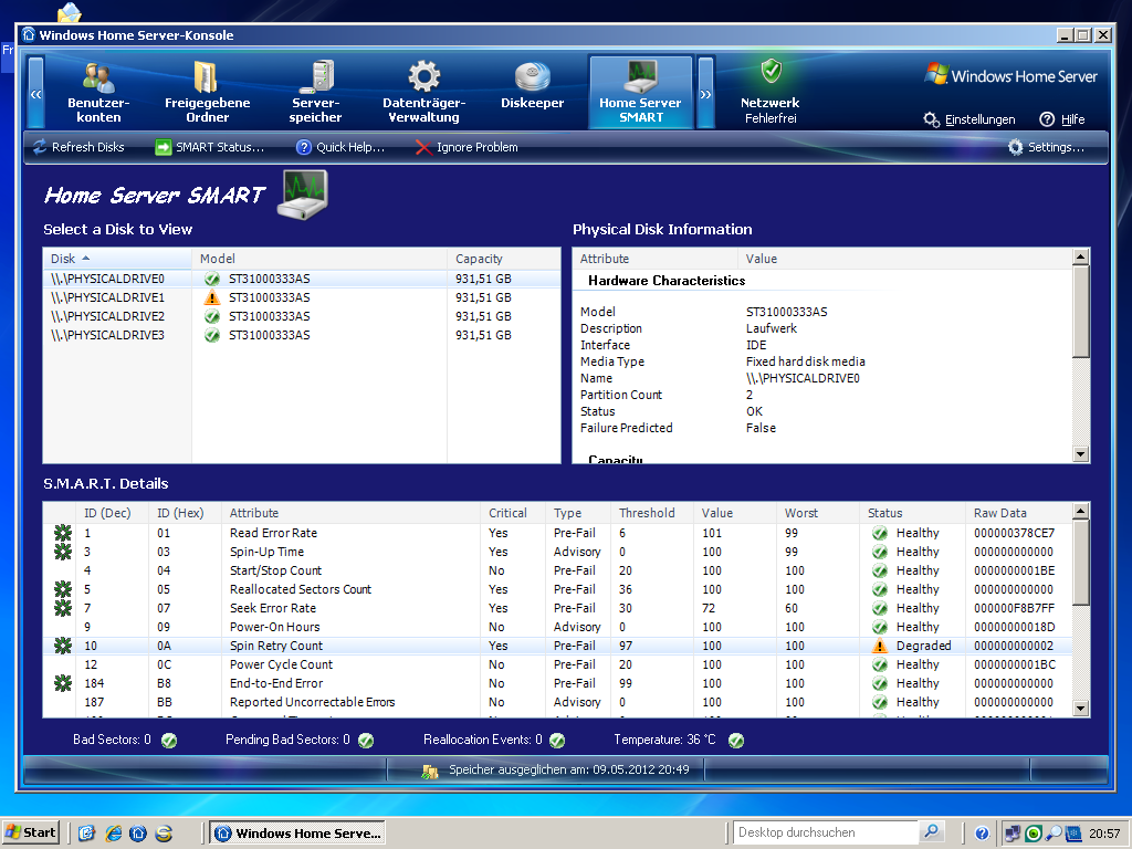

Vor kurzem habe ich CrystalDiskInfo und das WHS AddIn SMART installiert und es gab ein "böses Erwachen".
2 von 4 Festplatten zeigten Fehler an, anbei jeweils 2 Bildschirmfotos von der Systemplatte und von Festplatte 1.
Mir fehlt die Erfahrung mit diesen Werten umzugehen, darum meine Frage an euch: Wie ernst ist es, droht demnächst ein Crash?

- Werte der Festplatte 2
- Platte2_x.png (370.95 KiB) 2218 mal betrachtet
- Werte der Systemplatte
- Systemplatte.png (263.23 KiB) 2218 mal betrachtet

Um es kurz zu machen, die Fehler beim Spin Retry Count ("Drehwiederholung" find ich witzig, ich hoffe, daß es da 7200 Wiederholungen pro Sekunde gibt!
) sind Eigenschaften der Seagate-Platten und können vernachlässigt werden.
Der Reallocated Sector Count dagegen ist schon Ernst zu nehmen, das sind Schreib-/Lesefehler, die zwar noch behoben werden können, irgendwann wird das aber auch nicht mehr gehen. Die Platte steht Sozusagen auf der Watchlist.

Ohne jetzt dem Fazit von Roland widersprechen zu wollen, Reallocation Sector Count sagt wie viele Sektoren inzwischen als defekt erkannt und durch die Reservesektoren der Platte ersetzt worden sind ... vorher waren das Pending Bad Sectors
18 sind schon einiges ...

Danke für die schnellen Antworten. Werde wohl demnächst die 2. Platte austauschen.
Das mit den Drehwiederholungen verstehe ich immer noch nicht, wie das sein kann.
