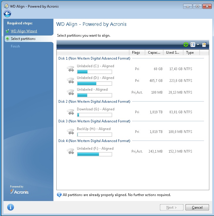

hab das align tool von acronis installiert, mit dem Ergebnis, dass beide platten als alligned angezeigt werden!
allerdings als "non WD advanced...", kann das was damit zu tun haben?
Jumber waren keine auf den Platten gesetzt!
Re: H341 mit WHS2011 Zugriff auf 2. und 3. Festplatte
kannst du mal nen screenshot mache ... da sagt mir jetzt wenig weil ich meine gejumpert und nicht aligned habe ... aber du hast EARS-Platten ?

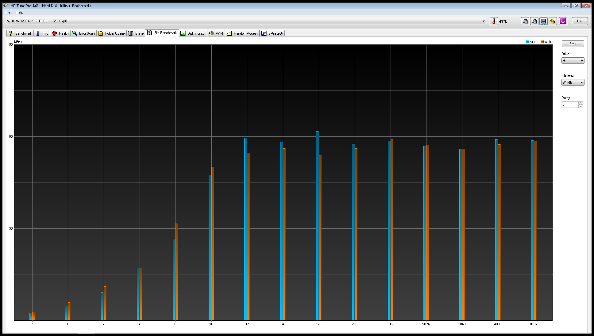

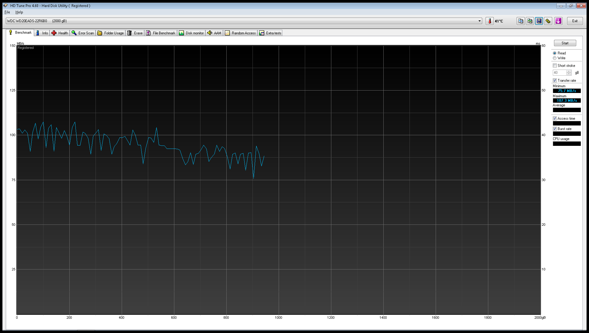

habe versucht einen benchmark mit HDTune durchlaufen zu lassen auf einer der platten! dieser wurde mit einem Lesefehler abgebrochen!
Die ergebnisse der zweiten platte scheinen besser zu sein:

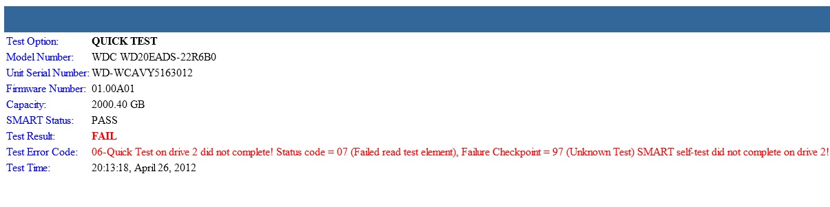

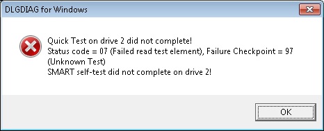

Habe das Tool von WD installiert um eine Diagnostic durch zu führen. Mit dem Ergebnis, dass die Platte welche ich als Downloadspeicher verwende den test nicht besteht.
die zweite platte hat den quicktest bestanden.
also scheint die platte einen schlag weg zu haben oder?
Genau
