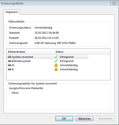

Re: Serversicherung klappt oft nicht
Sorry, hast Du Recht. Im Anhang die HardCopy
- Protokoll der Sicheurung
- Bild 1.jpg (131.17 KiB) 1963 mal betrachtet

Mikefield
- Beiträge: 17
- Registriert: 2. Sep 2011, 22:30
- Wohnort: Thießen, SA Germany
Details zur letzten Sicherung findest Du im Server-Manager unter Speicher -> Windows Server-Sicherung -> Letzte Sicherung -> Details anzeigen -> Liste aller fehlerhaften Dateien anzeigen. Dort findest Du auch die Fehler zu den einzelnen Laufwerken.
