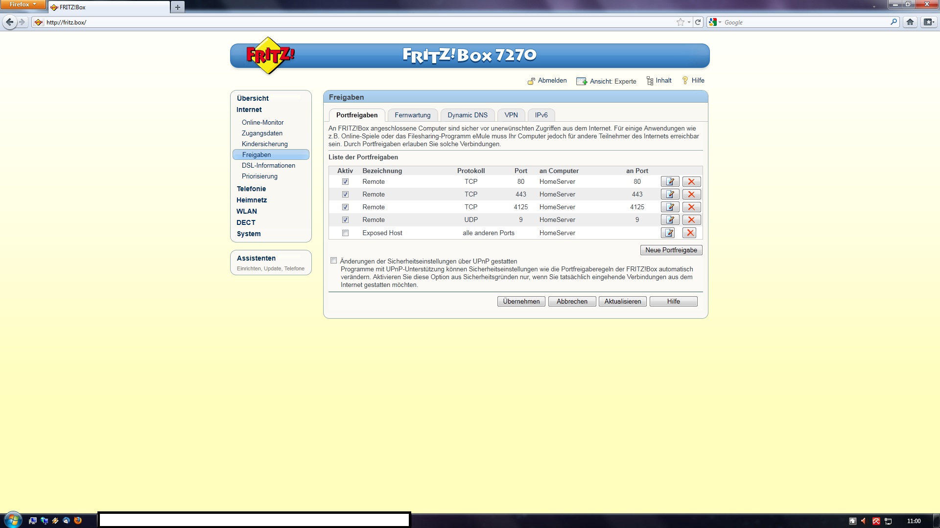

Hallo Community.
Ich bin seit Tagen am Suchen und Machen, damit ich meinen Acer H340 endlich übers Internet (primär gern über ne Handy-App) zum laufen bekomme.
Alles Gefundene hier im Forum hat bei mir leide auch nicht geklappt.

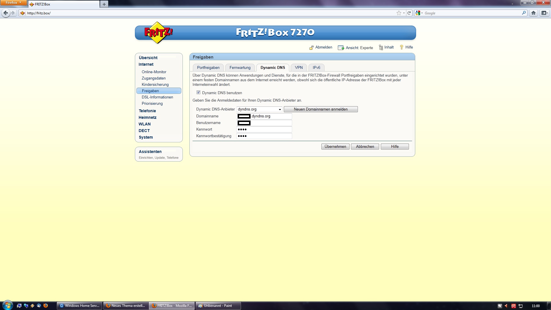

Ich habe keine DNS, also meinname.dyndns.org und habe auch in meiner Fritzbox 7270 diverse Einstellungen bezgl. Portforwarding, Fernwartung und DNS vorgenommen. Aber es will einfach nicht gelingen.
Auch wenn das Thema mittlerwile schon zum Hals raushängt ^^ ... kann mir da nochmal bitte jemand unter die Arme greifen?? Sicherheitshalber hab ich noch Screens von den Einstellungen hochgeladen.
- 3.jpg (211.64 KiB) 5253 mal betrachtet
- 1.jpg (206.03 KiB) 5253 mal betrachtet
- 2.jpg (254.87 KiB) 5253 mal betrachtet

9 UDP muss nicht auf den "Homeserver" weitergeleitet werden (denn dieser ist dem Router beim Schlafen nicht bekannt), sondern auf die Broadcast des LAN ...Fraggy hat geschrieben:kann mir da nochmal bitte jemand unter die Arme greifen?
Mit der Fritzbox geht das eher nicht ...

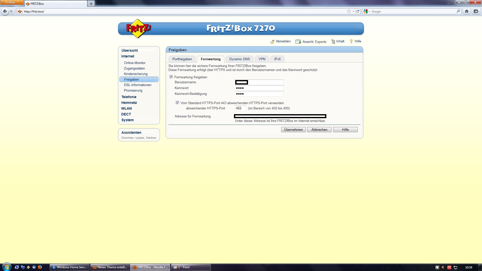

Bei FritzBox hast du 2 Möglichkeiten.
- andere Firmware (nicht von AVM) einspielen.
- erst in der Fritzbox einloggen und dort den Server starten lassen. In deinem Fall erfolgt die Anmeldung über Port 455
Eine Weiterleitung des WOL-Signals von extern funktioniert nicht.

@ Pfaelzer
Mit Broadcast meinst du 255.255.255.0 oder doch was anderes? =)
@ Pfaelzer
Re: WHS übers Internet wecken klappt einfach nicht
Ich antworte mal für Werner ...
FritzBox ist nicht Fritzbox ...
Segment-Broadcast ... also z.B. 192.168.1.255

Was ist denn die Broadcast des LAN ???pfaelzer hat geschrieben:9 UDP muss nicht auf den "Homeserver" weitergeleitet werden (denn dieser ist dem Router beim Schlafen nicht bekannt), sondern auf die Broadcast des LAN ...Fraggy hat geschrieben:kann mir da nochmal bitte jemand unter die Arme greifen?
Bzw. was für eine Adresse muss ich denn da angeben ?
Bsp.
Fritzbox: 192.168.178.1
Subnet: 255.255.255.0
WHS2011 mit Lights Out: 192.168.178.3
Wir machen hier auch schon ne Woche rum und es funktioniert einfach nicht!
Kann denn vielleicht bitte mal einer eine komplette Anleitung machen.
FritzBox
WHS2011
LightsOut
Wir haben den Laptop mit Server Connector Software installiert, danach vom Netzwerk abgeklemmt und per Mobilfunk SIM Adapter versucht den Server per Wake on WAN zu starten.
Hat funktioniert. Leider wollen wir eine Verbindung mit einem PC der 500 km entfernt steht machen! Da ist es etwas schwierig die Connector Software zu installieren !
Ich hoffe uns kann jemand helfen !?
Airman81
Noch mal:
Solange die Fritz die Adresse deines WHS noch kennt klappt es auch mit der WHS-IP ... aber wenn nach einer gewissen Zeit diese dann aus dem Cache gelöscht wird dann hilft nur noch die Broadcastadresse
Bei einem 192.168.178/24 Netz ist die Broadcastadresse die 192.168.178.255pfaelzer hat geschrieben:Mit der Fritzbox geht das eher nicht ...
