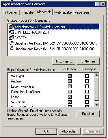

ich habe auf einem HomeServer (Version 1) das Problem, dass die Berechtigungen nicht
sauber aufgelöst werden und dadurch der Zugriff des Users nicht funktioniert.
In der Console habe ich die Berechtigungen den Users deaktiviert und dann entsprechend wieder aktiviert.
Auf NTFS-Ebene sieht man aber, dass das Konto nicht aufgelöst werden kann.
(Siehe Screenshot)
Was kann ich machen?
Danke für jede Hilfe.

Nur bei Convert oder auch bei den Standard Shares wie z.B. Software ?

Re: Berechtigungsprobleme
mir ist bekannt, dass die User über die jeweilgen Gruppen auf den Shares berechtigt werden.
Ich bin im Moment auch nicht in der Nähe des HomeServers, daher nur so ungefähr:
Der User (ein WDTV) hat über die HomeServer Konsole entsprechende Berechtigungen auf
Freigaben bekommen.
Der User findet sich in den Gruppen "RO_xxx" und "RW_xxx" wieder. Diese Gruppen sollten sich dann
auf der NTFS-Ebene auch wiederfinden lassen. Bei einigen Freigaben ist das auch der Fall - nicht aber in
allen. Aufgefallen ist mir das, da ich Filme über den WDTV nicht "sehen" konnte, obwohl das Verzeichnis
entsprechend freigegeben ist.
Wie kann ich diesen unschönen Zustand reparieren?
Ich habe nicht alle Freigaben durchgeschaut ...
Vielen Dank für jede Hilfe oder Tipp!
du hast alle richtig beschrieben .. ich kann dir auch nicht sagen warum eine SID nicht als Name dargestellt wird sondern nur als interner Wert ...
Hast du mal geschaut ob die Systempartition OK ist (evt. CHKDSK), die Zuordnung steht in der Registry und dort scheint etwas zerschossen zu sein
