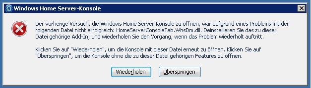

habe auf meinem WHS (siehe Signatur | PP3 + alle Updates) das Download Manager Add-In in der Version 3.3.1 installiert.
Installation verlief soweit problemlos, dann jedoch beim Neustart der Home Server-Kosole erscheint die folgende Fehlermeldung:
Fehlermeldung nach Installation des Download Manager Add-Ins (v. 3.3.1) beim Neustart der Home Server-Konsole
Fehlermeldung WHS.jpg (49.05 KiB) 5330 mal betrachtet

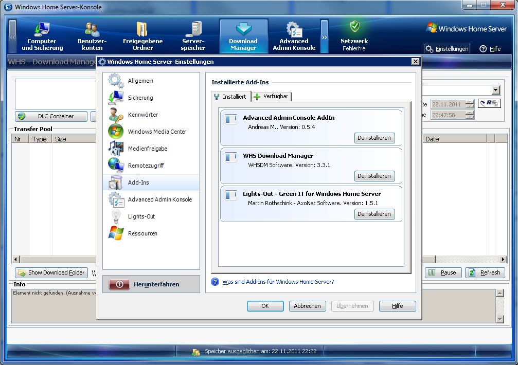

Unabhängig davon ob "Wiederholen" oder "Überspringen" gewählt wird, fällt anschließend in der Home Server-Konsole auf, dass unter Einstellungen nicht die Möglichkeit besteht das Add-In zu konfigurieren obwohl es laut Konsole installiert ist:
Home Server-Konsole nach Installation Download Manager Add-In (v. 3.3.1)
WHS Konsole.jpg (213.52 KiB) 5330 mal betrachtet
Neustart des Servers, der Home Server-Konsole, sowie eine Neuinstallation des Add-Ins bingen keine Besserung. Die Fehlermeldung tritt weiterhin immer beim ersten Verbindungsversuch der Konsole auf (nach Neustart) und das Problem bleibt somit bestehen.

Hi!
Den Fehler hatte ich auch noch nicht.
Ich würde folgendes versuchen:
Addin Deinstallieren, Server neustarten, Console NICHT aufmachen und per Remote Desktop einloggen.
Dann im Ordner c:\Programme\Windows Home Server nachschauen ob die WhsDM.dll existiert.
Falls ja löschen und Console neu starten.

Servus,
danke schonmal für den Hinweis. Leider führte das nicht zur Besserung.
Die HomeServerConsoleTab.WhsDm.dll war nicht vorhanden.
Nun hab ich ein bissl rumexperimentiert d.h. mehrfach neuinstalliert, Server neugestartet und auch andere Add-Ins bis auf LightsOut deinstalliert.
Irgendwann war dann die HomeServerConsoleTab.WhsDm.dll vorhanden.
Wenn ich nun das Download Manager Add-In wieder installiere dann bekomme ich die Fehlermeldung beim ersten verbinden der Konsole nicht mehr.
An für sich schonmal gut, nur ist der der zweite Screenshot leider immer noch aktuell. Keine Möglichkeit das installierte Add-In zu konfigurieren.

Hi !
Das Dashboard und die Settings sind in einer Dll.
Diese Schwierigkeit hatte schon mal jemand, da war aber das SP3 nicht installiert.
Ist leider schwer zu sagen woran das liegt, schon mal versucht alle Addin´s zu deinstallieren?
Die Dll wird ja erkannt sonst wäre das WHSDM Dashboard nicht da.

Habe nun alle Add-Ins deinstalliert. Waren neben dem Download Manager Add-Ins bloss 2 andere, da ich den Server vor kurzem Neuinstalliert habe.
Den Download Manager hab ich nun als einziges Add-In auf dem Server jedoch immer noch das Problem wie auf dem zweiten Screenshot zu sehen.

Hi !
Einige Benutzer haben mir ein Workaround für dieses Problem berichtet.
Aktuelle Version deinstallieren, die Version 3.2.0 installieren.
Prüfen ob das Setting Tab vorhanden ist.
Danach sollte es auch mit der aktuellen Version klappen.
Ein merkwürdiger Bug den ich leider bei mir nicht reproduzieren kann.
