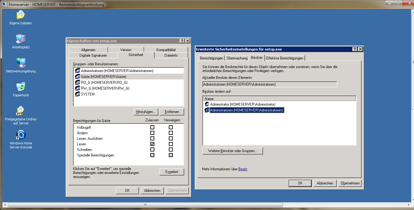

So, hier nachgeliefert die Berechtigung der setup.exe von 2 verschiedenen WHS ... Besitzer in beiden Fällen die Gruppe der Administratoren
setup berechtigung 1.PNG (16.97 KiB) 7050 mal betrachtet
setup berechtigung 2.PNG (21.16 KiB) 7050 mal betrachtet

ich habe jetzt den Gast mit Lesezugriff hinzugefügt. Ist es recht so?
Eig. v. setup.exe.jpg (365.1 KiB) 7046 mal betrachtet

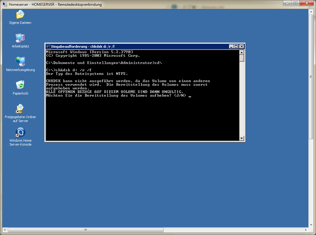

Fehler gefunden. CHKDSK kann im schreibgeschtzten Modus nicht
fortgesetzt werden.
mach bitte einen CHKDSK D: /r /f

das passiert beim chkdsk...
