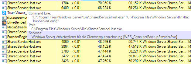

Jetzt lief der Server einige Stunden wieder ganz ruhig allerdings jetzt für der WHS irgendwie die SharedServiceHost.exe aus und braucht über 7GB vom Arbeitsspeicher also ist dieser komplett ausgelastet. Was kann das jetzt nun sein ich kann auch nicht wirklich für über die SharedServiceHost.exe finden.
Im Process Explorer sehe ich das die SharedServiceHost.exe gut 8 mal ausfegührt wird.

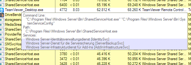

Ich habe mal zwei Screenshots gemacht von den beiden SharedServiceHost.exe die am meisten Speicherauslastung verursachen. Leider immer das selbe nach ein paar Stunden werden die ganzen SharedServiceHost.exe Dateien ausgeführt und der Speicher ist so gut wie komplett ausgelastet. Keine eine Idee was ich hier tun kann damit die Kiste wieder normal läuft?
