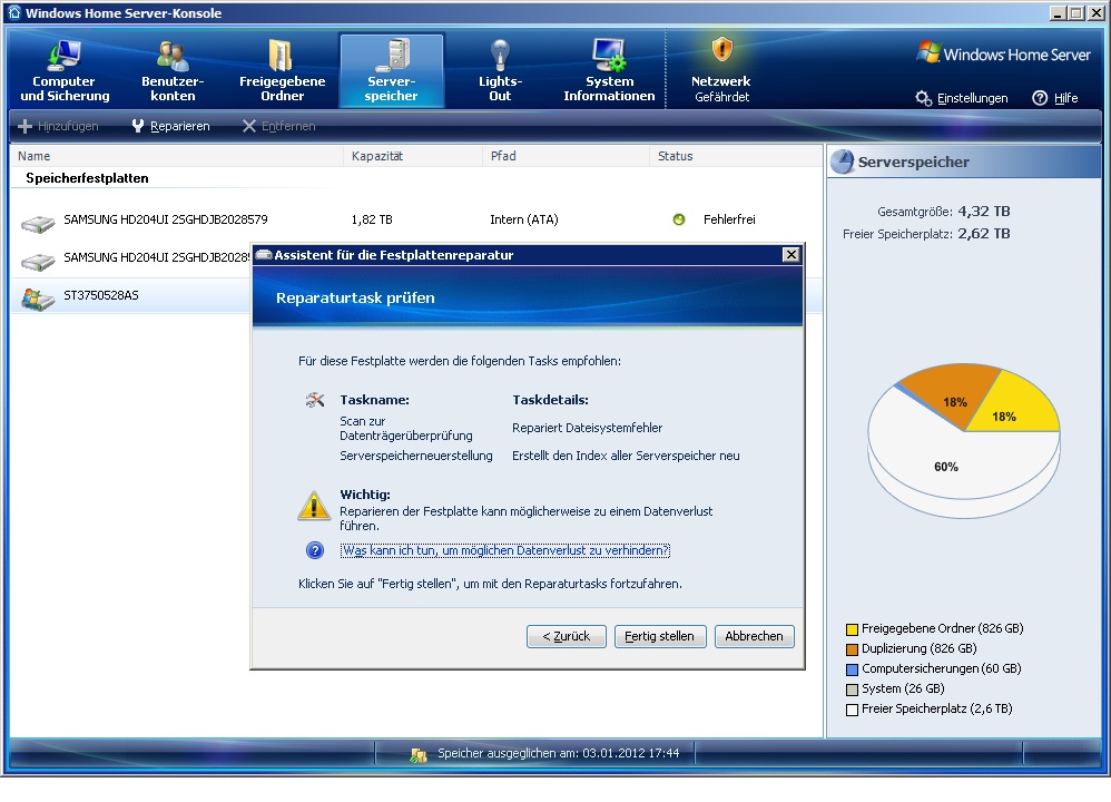

Anscheinend hat meine Systemfestplatte einen Hau, sieh Anhang.
Jetzt meine Frage: Kann ich diese Reparaturtask ohne Bedenken starten? Platz auf den beiden anderen HDDs ist genug...
Reparaturtask OK?

Re: Reparaturtask OK?
Kann mich erinnern, dass es schon mal Berichte über Probleme mit dieser Funktion gab ...
Ich würde zuerst in die Logfiles der täglichen CHKDSK-Läufe schauen ob dort etwas zu erkennen ist, dann ggf. einen CHKDSK /r /f für die betroffene(n) Platte(n) durchführen (das ist die erste Funktion di laut deinem Screenshot durchgeführt werden soll) ... problematisch ist m.E. die Neuerstellung des Serverspeicher-Index, den würde ich solange es geht vermeiden
Die Frage ist auch liegt das Problem auf der C: oder der D: Partition ...
Installiere doch mal das Add-In Home Server SMART

Danke für Deine Antwrot, hatte schon irgend einen Haken dabei befürchtet...
CHKDSK geht leider nicht... (via Remotedesktop --> Konsole), siehe Quote aus der K.:
Oder / Und: Was passiert, wenn ich den Fehler einfach ignoriere
Wo finde ich denn die Logfiles der täglichen CHKDSK-Läufe?C:\Dokumente und Einstellungen\Administrator>CHKDSK /r /f
Der Typ des Dateisystems ist NTFS.
Das aktuelle Laufwerk kann nicht gesperrt werden.
CHKDSK kann nicht ausgeführt werden, weil das Volume von einem anderen
Prozess verwendet wird. Soll dieses Volume überprüft werden, wenn das
System das nächste Mal gestartet wird? (J/N)
du sagt dann J und bootest den WHS ... genau wie es im Text steht
die Logs findest du auf C:\Dokumente und Einstellungen\All Users\Anwendungsdaten\Microsoft\Windows Home Server\logs
wenn du den Fehler ignorierst passiert entweder nichts oder irgendwann fällt der WHS komplett aus (s. diverse Threads hier im Forum)

Hm... ich hab's jetzt einfach noch ein bischen ruhen lassen aus Zeitmangel und... Wunder über Wunder, "das Netzwerk ist fehlerfrei" und ebenso das Laufwerk
Da ich jetzt gaar nichts mehr tun kann, tu ich auch nichts mehr - außer mich über Windows zu wundern...
Danke für die Hilfe nochmal!
