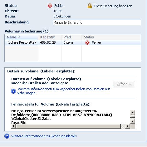

ich bin seit einiger Zeit User eines H341 mit 2*2TB WD Platten. Bisher hat alles tadellos funktioniert mit dem Server. Seit einigen Tagen kann ich aber keine Datensicherung mehr machen. Der Server bricht nach genau 25% die Sicherung ab. Am Client wir folgende Meldung angezeigt: "C: Daten werden auf dem Server neu organisiert". Danach kommt der Abbruch.
Sicherungsstatus:
Es ist ein Fehler beim Zugriff auf eine Datei des Homeservers aufgetreten.
Sicherungsdeteils:
Es ist ein E/A Fehler im Serverspeicher aufgetreten, dann kommt der Dateiname und etwas mit BlobalCluster.512.dat ReadFile.
Kann mir jemand einen Tip geben, woran das liegen kann bzw. wie ich das Problem löse? Wie gesagt, tritt immer genau nach 25% auf.
Gruß Martin
Sicherungsabbruch nach genau 25%

- Sicherungsstaus Details.jpg (41.4 KiB) 1471 mal betrachtet

Die Datei GlobalCluster ist eien zentrale Datei der Backup-DB ... wie veile Clients sicherst du denn ? Haben die alle noch eine Cluster-Size von 512 Byte ? Eigentlich ist für die Clients-Sicherung des WHS 4096-Byte Clustersize empfohlen ...
ich würde jetzt zuerst für alle Platten ein chkdsk mit /r und /f durchführen ... wenn das nicht hilft musst du im schlimmsten Fall alle Client Sicherungen löschen

Nobby1805 hat geschrieben:Die Datei GlobalCluster ist eien zentrale Datei der Backup-DB ... wie veile Clients sicherst du denn ? Haben die alle noch eine Cluster-Size von 512 Byte ? Eigentlich ist für die Clients-Sicherung des WHS 4096-Byte Clustersize empfohlen ...
ich musste die Sicherung komplett löschen, und neu machen. Jetzt scheint es wieder zu funktionieren.
Das mit der Cluster-Size weiß ich nicht, kann ich das selbst einstellen, oder ist das beim WHS vorgegeben?

Die Cluster Size einer Partition wird bei der Formatierung angegeben ...
