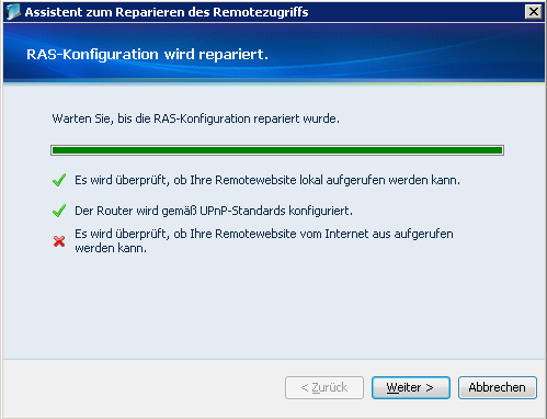

Leider habe ich (immer noch) ein Problem mit meinem Fernzugriff über das Internet mit https://....homeserver.com.
Wenn ich über die Konsole auf Einstellungen-Remotezugriff-Domänennamen und Details klicke, erscheint eine Fehlermeldung (siehe Anhang).

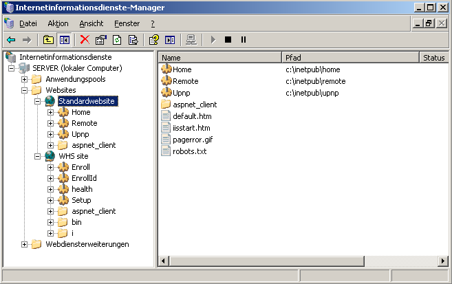

Ich befürchte deine letzte Änderung am IIS war zwar in Bezug auf dein damaliges Problem erfolgreich, ist aber der Grund für dein jetziges Problem
Fangen wir mal ganz vorne an ... geh bitte auf dem WHS in den IIS-Manager und mach eien Screenshot der Struktur wie im meinem Beispiel (frisch aufgesetzter WHS)

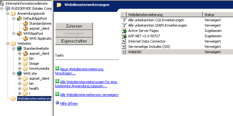

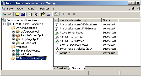

Kannst du bitte mal deine Konf oder zumindest den WHS-Typ in deine Signatur schreiben .. ich muss schon wieder fragen H340 oder h341 ?
Da fehlen 2 Anwendungspools und ASP.NET V1.1... asl Webdiensteerweiterung
und bei den beiden Websites fehlen auch mehrere Einträge dafür gibt es andere die nicht zum WHS gehören ? Hast du den IIS gelöscht und neu installiert ?

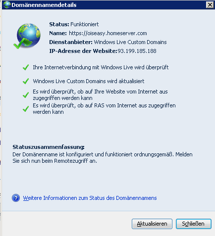

WAs ist hier bez.
"ES wird überprüft, ob Ihre Remoteseite vom Internet aus aufgerufen werden kann"
und
"Es wird überprüft ob auf RAS vom Internet aus zugegriffen werde kann "
der Unterschied ?
NAch ein paar Veränderungen im IIS funkt. jetzt zumindest der Domänennamendetail Check.
Rudi

Re: Zugriff über Internet
Zugriff auf Website ist Port 80/443 ... RAS ist 4125 ...
dir fehlt mehr als nur dieser eien Eintrag ... aber versuch es ... ich schicke dir eien Sammlung aller meiner IIS-Screenshots per PN ... falls etwas fehlt melde dich
