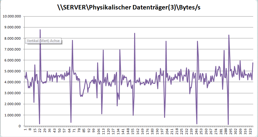

Ich habe jetzt mal eine Leistungsmessung gemacht, allerdings kann ich aus dem Ergebnis nicht sonderlich viel rauslesen.

Re: Netzwerkleistung bricht in regelmäßigen Abständen ein
ohne jeden Bezug ist das jetzt natürlich schwer zu interpretieren ...
Der Einbruch alle 45 Sekunden ist allerdings bei der Datenrate der Platte 3 deutlich zu sehen ... jetzt müsste man passend dazu die Datenrate auf dem NIC und die CPU-Last aller Prozesse monitoren ...
