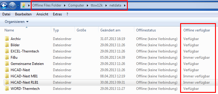

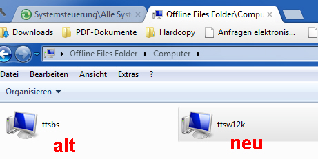

habe mich jetzt intensiv mit dem sehr ausführlichen Beitrag zu den offline-Dateien befasst (und mich daraufhin hier angemeldet). Ich arbeite eigentlich schon sehr lange mit offline-Dateien aber seit dem Umzug unseres Servers habe ich leider Probleme.
Hintergrund: Eine CAD-Software generiert eine bestimmte Konfigurationsdatei mit Pfadeinstellungen. Die Pfade liegen zum Teil im Netzwerk, daher sind genau diese als offline-Dateien eingerichtet, damit im offline-Modus auch diese Pfade verfügbar sind (Notebook, Win7/64 pro). Das hat jahrelang alles wunderbar geklappt, die CAD-Software hat sich nicht geändert. Nun haben wir eine kpl. neue Serverplattform erhalten (alt: WinSBS 2003; neu Windows Server 2012), und in diesem Zusammehang hat sich leider auch der Servername geändert. Die mit der alten Verbindung hergestellten offline-Dateien sind nicht mehr verfügbar und die neu eingerichteten werden im offline-Modus nicht angezeigt/erkannt, sind aber vorhanden. Die Frage ist, wie ich hier wieder zu einem funktionierenden offline-Betrieb komme?
Ich habe die offline-Dateien unter dem alten Server alle gelöscht. Wäre sehr dankbar, wenn jemand helfen könnte!
Hier die beiden Server, die ich über das Sysnchronisationscenter / Offlinedateien verwalten zur anzeige bringen kann
..tiefer reingeklickt die synchronisierten Daten des neuen Servers; Frage: Unterschied verfügbar / immer verfügbar?
