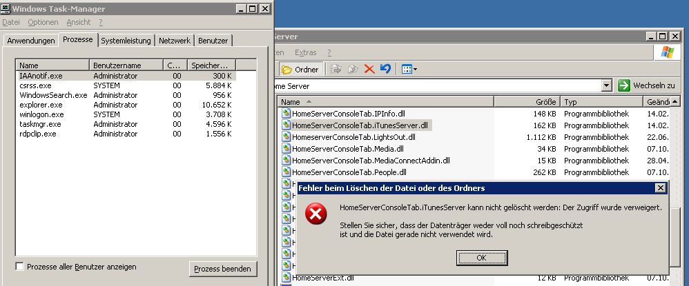

selbes Problem, die dll wird genutzt, aber es läuft kein Konsolenprozess
was könnte es denn sonst sein?
Danke!
Danke!

Re: Itunes deinstalliert, nun Fehler
Setze mal den Haken bei "Prozesse aller Benutzer anzeigen"

Klasse Tipps alles - hatte nämlich jertzt exakt dasselbe Problem >> gelöst.
