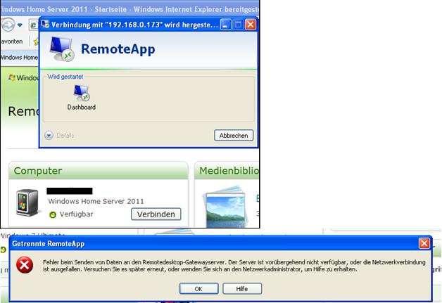

Einziges Problem ist, dass ich über die Website nicht per Remote auf den Server/Dashboard zugreifen kann. Port 80 443 3389 4125 sind offen. 3389 auch beim der Firewall am Server selber.
Wenn ich direkt per RDP vom Windowsrechner funktioniert es einwandfrei.
Folgende Fehlermeldung bekomme ich bei der WHS-Website:
Kann mir da jemand weiterhelfen ?
MFG
Xmedia

Folgendes habe ich ausprobiert:
Im internen Netzwerk über die Website mit Win7 PC probiert - funktioniert
Direkt von aussen mit RDP von einem XP PC - funktioniert
Über die Website von aussen mit XP PC probiert - ohne Erfolg
Windows-Firewall deaktiviert am Home Server - ohne Erfolg
Also an der Firewall liegt es sicher nicht.
Was ich nicht verstehe, beim WHS v1 funktionierte dies ohne Probleme.
Es kann doch nicht sein, dass man noch weitgehend Einstellungen vornehmen
muss bei einer windows HOME software. Da es doch standarmässig auf der Website vorhanden ist.
Geht denn hier im Forum niemand von aussen her auf die Oberfläche des Homeservers ?
MFG
Xmedia

Bist du sicher, dass dein WHS direkt am Internet haengt und nicht noch ein Router mit eingeschalteter Firewall dazwischen ist?
Sind da die benoetigten Ports frei? Ist eine Weiterleitung aktiv?
--Besonders sicher ist dass nat. dann nicht mehr.

Ja ein Router ist natürlich noch dazwischen, aber wie am Anfang schon erwähnt, sind die Ports 80 443 3389 und 4125 offen beim DLINK Router. Hatte daran auch gar nichts geändert als ich die WHS 2011 Software auf meinen HP x510 installiert habe. IP ist auch noch gleich geblieben.
Per RDP direkt komme ich ja ohne Probleme auf den Server, somit müsste der Port 3389 funktionieren. Werde heute Abend mal den Router reseten.
MFG
Xmedia

Hier hinter einem DSL-2543B (D-Link) kein Problem. Was hat der WHS 2011 für ein Default Gateway? Den Router?

bei mir funktioniert es auch (Windows XP). Ich habe an der Routerfirewall von meinem Netzwerk nur die Ports 80, 443 und 4125 offen. Ich habe die Technik, wie das gemacht wird, beim 2008 R2 noch nicht ganz durchblickt, aber ich vermute, die machen das irgendwie über das https-Protokoll, da es bei mir von meinem Firmenrechner aus funktioniert. Und an unserer Firmenfirewall ist außer 80 und 443 gar nichts offen (Firmennetz eines Konzerns).
Ich glaube meine Vorredner meinten die Firewall/Router, hinter der der Rechner hängt, der von außen versucht auf den Server zuzugreifen. Wie sind denn die Rechner, die von außen zugreifen, technisch angebunden? DSL, UMTS, Router, etc.?

Ich habe das Problem gelöst :mrgreen:
Konnte zum Glück noch ausprobieren, ob es mit einem Win 7 PC von aussen her funktioniert.
Und das hat es. Und somit kam ich der Lösung näher.
Das Problem war XP selbst. Mit dieser Information habe ich nach einigem Suchen folgende Seite gefunden:
http://support.microsoft.com/kb/969084/de
Dort war genau mein Problem beschrieben + die Lösung.
Somit funktioniert jetzt alles tadellos, sowohl der WHS als auch der Router waren/sind richtig konfiguriert.
Vielen Dank an ALLE
MFG
Xmedia
