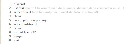

... zuvor musste ich den Speicher per diskpart noch bearbeiten, damit ich einen Laufwerksbuchstaben zuordnen konnte. Das hab ich (s. u.) so gemacht. Hab ich da vielleicht etwas falsch gemacht?

Re: image auf h341 aufspielen
nein du musst das auspacken ... wie das geht ist hier im Forum beschrieben und in den FAQs gibt es auch Thread wo beschrieben ist was dann dort auf dem Speicher steht (sieht prinzipiell wie ein "normales" Windows aus
) viewtopic.php?f=52&t=11035#p88076
