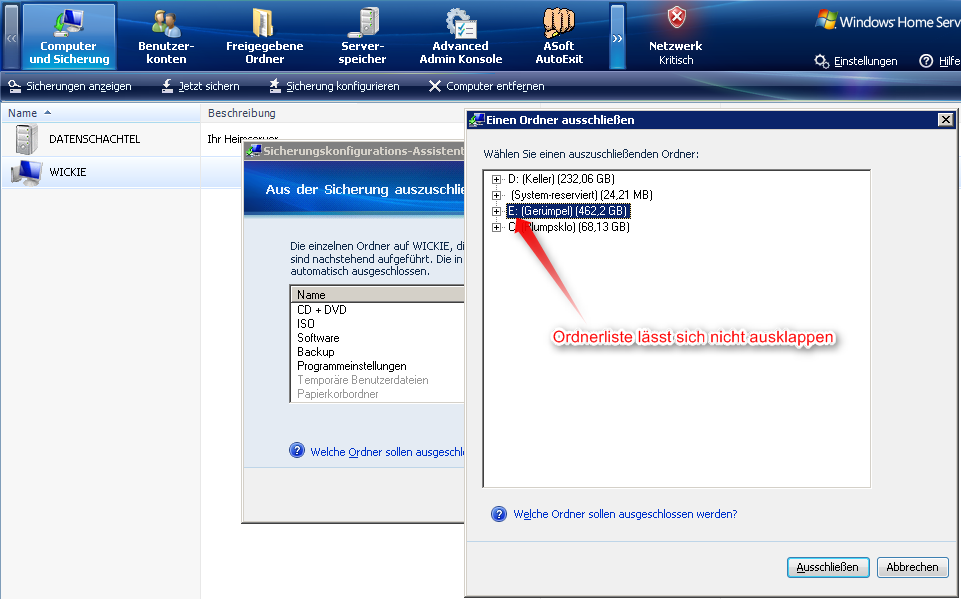

Nachdem ich gerade noch vor der großen Preissteigerung mir eine neue 2TB Platte eingebaut habe, wollte ich meine Datensicherungseinstellungen anpassen. Leider kann ich nur für eine HD Ordner aus der Sicherung ausschließen. Wenn ich versuche für eine zweite Platte die auszuschließenden Ordner auszuwählen, kann ich im Auswahldialog die Ordnerliste nicht ausklappen (siehe Screenshot).
Breche ich die Sicherungskonfiguration ab und wähle die die zweite Daten-Platte aus geht es, aber dann kann ich die Ordner der ersten Platte nicht mehr ausschließen. Anscheinend kann ich nur für ein Laufwerk gleichzeitig Ausnahmen definieren.
Ich habe schon versucht den Sicherungsauftrag fertig zu stellen und anschließend in einem zweiten Durchlauf weitere auszuschließende Ordner hinzuzufügen, aber das funktioniert auch nicht.
Handelt es sich hier um einen Bug meines Systems oder ist das ein prinzipielles Problem beim WHS 1?

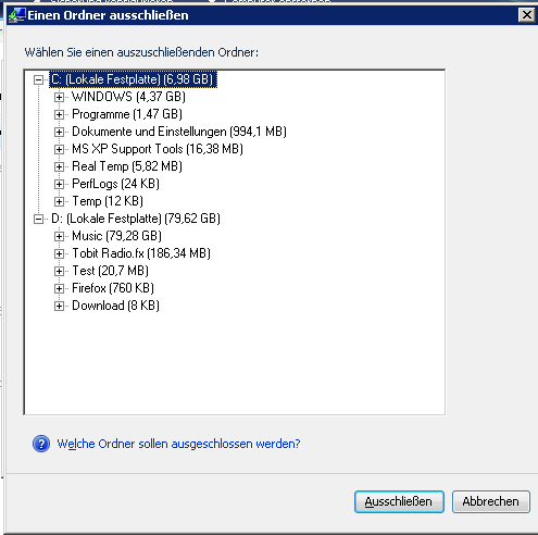

Also bei mir klappt das ...

Danke für die Rückmeldung. Bei mir klappt es definitiv nicht. Auch auf der Systemplatte kann ich nichts ausschließen.
Ergänzung:
Jetzt scheint es wieder zu funktionieren. Ich bin folgendermaßen vorgegangen:
1) Reboot des WHS
2) Alle Ordner-Ausschlüsse entfernt und den Konfigurations-Assistenten für die Datensicherung mit "weiter" abgeschlossen
3) Nochmals den Konfigurations-Assistenten aufgerufen - es lassen sich wieder Ausschlüsse für alle Laufwerke definieren.
Ergänzung:
1) Reboot des WHS
