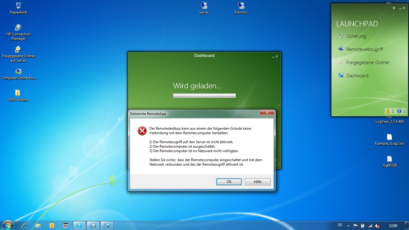

jetzt bin ich endlich auch umgestiegen von V1 auf 2011 und bin auch soweit zufrieden. Allerdings lässt sich seit kurzem das Dashboard nicht mehr von irgend einem Client starten. Die Fehlermeldung seht Ihr im Anhang. RDP und Launchpad funktionieren einwandfrei, daher ist die Fehlermeldung etwas eigenartig. Vielleicht hat ja jemand eine Lösung oder einen Tip für mich. Auf dem Server selbst startet das Dashboard.
Danke und Gruß
Peter
Danke und Gruß
Peter
- fehler.jpg (193.22 KiB) 14452 mal betrachtet
Gruß Peter

mein Dashboard läuft wieder. Der Fehler war so beknackt, daß ich da auch nur durch Zufall draufgekommen bin.
Meinen Server nenne ich immer "Majestix" (Häuptling des Gallier-Dorfs halt). Das Testsystem gestern habe ich entsprechend mit Shift+F10 auch "Majestix" getauft. Jetzt kommt das Verrückte:
Das Testsystem hatte gestern von meiner Fritz-Box per DHCP die IP 192.168.x.30 zugewiesen bekommen. Der Server heute hat vom DHCP die IP 192.168.x.31 bekommen. Als ich den Server jetzt mal richtig unter Last gesetzt habe, habe ich noch im Augenwinkel mitbekommen, wie beim Start des Dashboards die IP 192.168.x.30 angepingt wird. Als ich den neuen Server auf 192.168.x.2 gezogen habe, funktionierte es auf einmal.
--> Ich glaub das Dashboard pingt beim Starten die DHCP-Liste der Fritz-Box durch und wenn es da das erste Mal einen Rechner findet, dessen Name mit dem Namen bei der Installation übereinstimmt, versucht es da das Dashboard auf der MAschine zu starten. Die Maschine (also 192.16.x.30) ist natürlich schon lange nicht mehr da.
--> Also hab ich jetzt mal alle Geräte hier eingeschaltet, alle überflüssigen Einträge aus der DHCP-Liste der Fritz-Box entfernt und es lief.
Auf sowas Beklopptes muß man erstmal kommen.

Re: Dashboard lässt sich auf dem Client nicht mehr starten
Habs mal mit meinem XP Client probiert. Klappt ohne Probleme. Allerdings hat mein WHS auch ne feste IP.
