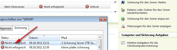

Bekomme aktuell kein Server Backup mehr hin. Keine Ahnung warum.
Er läuft durch bis 100% und meledet dann Nicht erfolgreich.
intersanterweise scheint er aber eigentlich alles gesichert zu haben.
Was könnte man probieren?

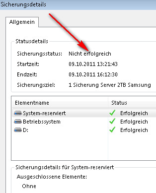

Habe das Ganze gerade nochmal wiederholt, dauerte ~3 Minuten.
Jetzt meldet er keine Fehler, habe da irgendwie kein gutes Gefühl bei

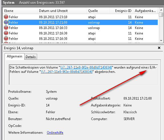

Jetzt nochmal probiert, und geht wieder nicht.
Ist irgendwie für mein Gefühl nicht optimal, oder?
Als Fehler meldet er:
Die geplante Sicherung wurde nicht erfolgreich abgeschlossen und hat folgenden Fehlercode zurückgegeben: 2155348020 Fehler beim Vorgang für die Volumeschattenkopie: "0x80042306". Weitere Informationen finden Sie im Ereignisprotokoll.
Re: Server Backup meldet immer Nicht erfolgreich!
Ich würde hier einem den Punkt "Sicherung für den Server anpassen" durchlaufen lassen und nochmals auswählen, welche Ordner gesichert werden sollen.
Solche Probleme können entstehen, wenn ein Serverorder auf eine andere Platte verschoben wird. Dann findet die Backup nicht mehr alle Ordner.

sorry für die späte Rückmeldung, war beruflich unterwegs.
Das hatte leider nichts gebracht. Habe jetzt einmnal im Bios für die Platten von AHCI auf IDE umgestellt. Seit dem läuift es, vermute ein Problem mit den Treibern.
Jetzt bekomme ich aber dei Meldung:
SERVER: Mindestens ein vordefinierter Serverordner fehlt
Bestimmte Aufgaben in Bezug auf Serverordner können ggf. erst ausgeführt werden, wenn die vordefinierten Ordner wiederhergestellt wurden:
Gibt es gegebenenfalls irgendwo eine Liste über alle bnötigten Ordner?
peterle
peterle hat geschrieben:SERVER: Mindestens ein vordefinierter Serverordner fehlt
Ja, im Dashboard unter "Serverordner und Festplatten".
Und du hast wirklich keinen Serverordner in der Serversicherung definiert, den es nicht oder nicht mehr gibt?

@Larry
Danke, habe da wirklich einen Ordner gefunden der irgendwie keinen Verweis hatte. Hoffe das der Fehler jetzt nicht mehr auftaucht.
Jetzt habe ich nur noch manchmal ein Problem, dass er wenn er aus dem Ruhemdus aufgeweckt wird, teilweise ewig braucht bis der Balken unten auf dem Schirm komplett durchgelaufenm ist. Ist aber nicht immer so.
Vielen dank nochmal für alle Tipps
