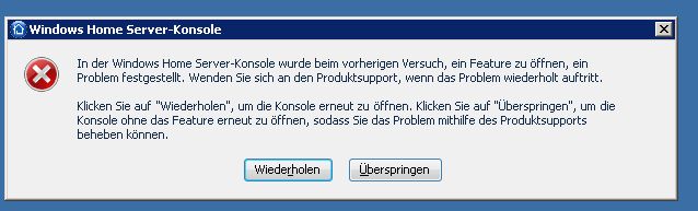

Hallo Forum,
mein WHS macht mir Kummer...
Ich hatte kürzlich das Problem, daß mir ein Stromausfall den Router geschossen hat und ich einiges dadurch im Heimnetz neu machen musste. Soweit läuft aber alles wieder und das Netzwerk läuft eigentlich problemlos. Ich komme auch auf den Share auf dem Homeserver auf dem die meisten meiner Daten zentral liegen. Komischerweise ist es aber teilweise nicht mehr möglich Bilder auf dem Share zu öffnen... JPG->Irfanview->unbekanntes Bildformat oder Datei existiert nicht... Dadurch bin ich erst auf das WHS Problem mit der Cosole gestossen. Neu abgespeicherte Bilder im gleichen Verzeichnis gehen allerdings...ob es an den Benutzerrechten liegen kann?
bei Home-Server Konsole öffnen vom Client aus kommt nach einiger Zeit diese Meldung: ->
WHS Fehler.jpg (27.97 KiB) 4801 mal betrachtet
über den Remote-Desktop komme ich als Administrator aber auch auf den WHS. Das Log der Konsole sieht so aus:

evtl. spielt das noch eine Rolle:
im WHS Log kommen beim Startversuch der Konsole diese Drei Meldungen:
zuerst eine Information:
Windows Home-Speicherverwaltungsdienst wurde gestartet
dann dieser Fehler:
Es ist kein Volume mit ausreichendem Speicherplatz für die Erstellung der Clientsicherungsdatenbank vorhanden. Es sind mindestens 20 GB erforderlich.
und zuletzt dieser:
Fehler des Clientsicherungsservers bei d:\wssg_src\whs_pp3\qhs\src\backup\server\service\qsminterface.cpp(333)
H340 - Standard (2x WD10EAVS 1TB) WHS V1 | HP N54l WHS 2011
