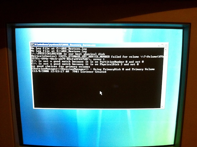

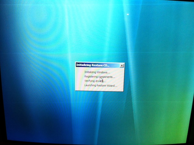

nachdem ich von freenas wieder zurück zu whs will, gibt es leider ein paar Probleme.
habe das acronis image mit Hilfe von acronis home wieder auf die interne partition (originalgröße ca. 230mb) recovered.
der h340 fährt jetzt hoch und zeigt dann folgendes Bild:
nachdem die ersten beiden punkte "abgehakt" sind kommt aber leider folgende Meldung:
jetzt ist zwar das netzwerkt aktiv, jedoch findet die recovery cd auf dem host pc den server nicht.
was habe ich falsch gemacht?
vielen dank für alle tips.
edit:
was ich noch vergessen habe. egal ob ich den resetknop am rücken des acer drücke oder nicht, er fährt immer hoch mit dem gleichen beschriebenen Ergebnis.

Re: Acer H340 System Restore Problem
Hast du für FreeNas auch die Bootreihenfolge verändert ?
Hast du den Jumper für die Tastaturunterstützung gesetzt ?
DHCP macht der Router ?
Steht im BIOS das Datum falsch ?
The Spirit hat geschrieben:
ich glaube, ich habe sie damals nicht verändert. könntest du mir aber vielleicht zur sicherheit ein bild posten, auf dem die richtige bootreihenfolge zu sehen ist? danke
da muss ich heute Abend mal schauen
sollte richtig gesetzt sein, denn sonst hätte ich ja nicht mittels maus, tastatur und monitor die acrnonis home tib file zurückspielen können, oder?
Der Jumper schaltet aber auch die Funktion der Reset-Taste ab ... daraus folght: die Bootreihenfolge ist definitiv verstellt ;)
Aber wir sidn ja schon mal einen Schritt weiter :)
Das ist m.E. kein Fehlerbildschirm sondern OK .. es endet ja mit Listener Created .. d.H. er wartet jetzt auf den PC
Du könntest mal mit z.B. dem AngryScanner schauen ob du ein System findest das minint.... heißt, das ist der wartenden Server
Hattest du schon geschrieben welches Windows auf dem Client läuft ?
