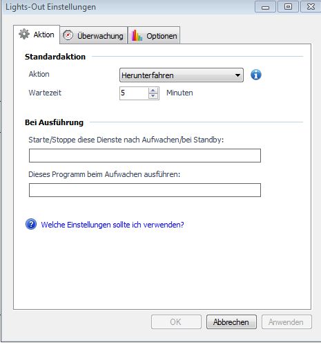

Du kannst einmal eine Standardaktion hinterlegen (z.B. nach 10 Minuten in Standby). Diese Standardaktion zieht, wenn alle Überwachungsbedingen nichts gefunden haben.
Einen Termin zum Abschalten macht daher eigentlich keinen Sinn. Wenn müsste dies ein Zeitraum sein. z.B. von 20-23 Uhr mit abschließendem abschalten. Somit bleibt der WHS an und wird dann ggf. um 23 Uhr abgeschaltet. Wenn du das Endereignis "Abschalten" im Termin weg lässt, zieht ab 23 Uhr die Standardaktion. Wenn also dann nach 10 Minuten keine Aktivitäten mehr sind, wird der WHS abgeschaltet.

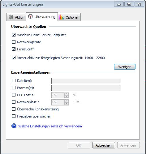

Also ich dachte das jetzt gefunden zu haben und habe es wie in den Bildern ersichtlich eingestellt.
Dann habe ich den (bisher) einzigen Client ausgescahltet und gewartet.
Leider ohne Erfolg
Der WHS blieb an
Sieht einer den FEhler?!
lg
Daniel

War Dein Versuch zwischen 14 und 22:00 Uhr? Wenn ja, guck noch mal Deine Häkchen im ersten Bild an... Vieleicht kommst Du ja drauf.

Lol...sorry
Mir ist es heute morgen auf dem Weg zur Arbeit eingefallen.
DAU - Fehler SORRY!
DAU - Fehler SORRY!
