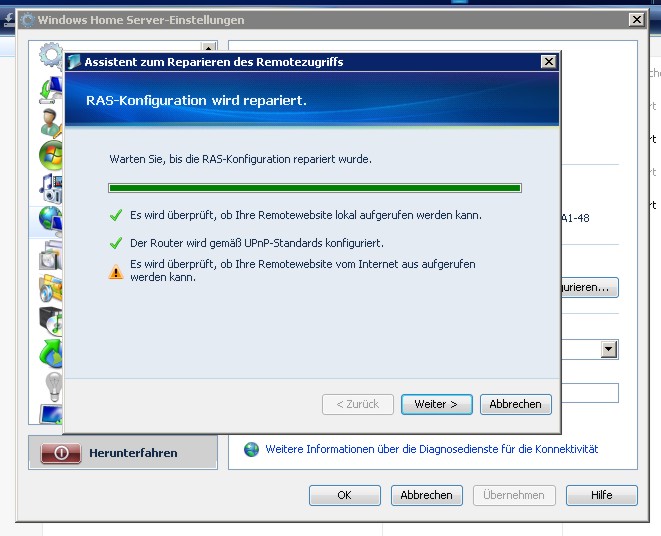

ich habe seit einiger Zeit einen Home Server V1.
Intern funktioniert alles problemlos. Nun möchte ich aber auch von extern zugreifen. Ich habe dazu den Remotezugriff eingerichtet und meinen Router entsprechend konfiguriert.
Leider bekomme ich aber bei externem Zugriff immer nur die Startseite der Routerkonfiguration angezeigt.
Das heißt, dass es "eigentlich" bis zu der Stelle funktioniert.
Ich habe bereits am Router diverse Einstellungen ausprobiert.
Porteinstellungen freigegeben, Firewall kpl. ausgeschaltet u.a. - leider ohne Erfolg.
Hat jemand eine Idee was ggf. noch zu ändern wäre?
Meine Konfig:
Homeserver: ACER H341
MS-Home Server Version: 5.2.3790
Softwareversion: V1.50 (0953.005)
DSL-Provider: Arcor
Telefonanlage/Router: Eumex 800V (Firmware 2.54 vom11.02.2011)

- Homeservermeldung.jpg (82.26 KiB) 1873 mal betrachtet

da ist die Routerkonfigurationsseite auf Port 80 konfiguriert
auf diesem versucht der MS-DNS (xxxxx.homeserver.com) beim Check deinen WHS von extern anzusprechen
- falls es geht diesen ändern
auf jeden Fall würde ich den Zugriff von extern deaktivieren, außer Du musst gelegentlich da ran wenn Du nicht daheim bist
erst wenn i der WHS-Konfig alle Häkchen grün sind hats auch geklappt
wichtig: nicht alle Router/Kombigeräte können einen externen Zugriff von intern richtig handhaber
also via Handy oder vom Nachbar aus dann testen
Gruß Armin

vielen Dank für die Info.
Normalerweise brauche ich den ext. Zugriff nicht.
Aber meine Tochter ist nun für 10 Mon. i.d. USA - da wäre es ganz praktisch gewesen.
Wie kann ich ggf. die Konfig.-Seite f. den Router ändern? Dazu kann ich in den Einstellungen der Eumex nichts finden.
Das es evtl. von "intern" prinzipell nicht gehen könnte habe ich auch schon befürchtet. Da muss ich mal nach einer Möglichkeit sehen das wirklich von "extern" zu prüfen.

Du kannst mir oder Armin deine URL per PN schicken ... dann testen wir gerne (ich sag das mal einfach so auch für Armin

jupp gilt auch für mich
