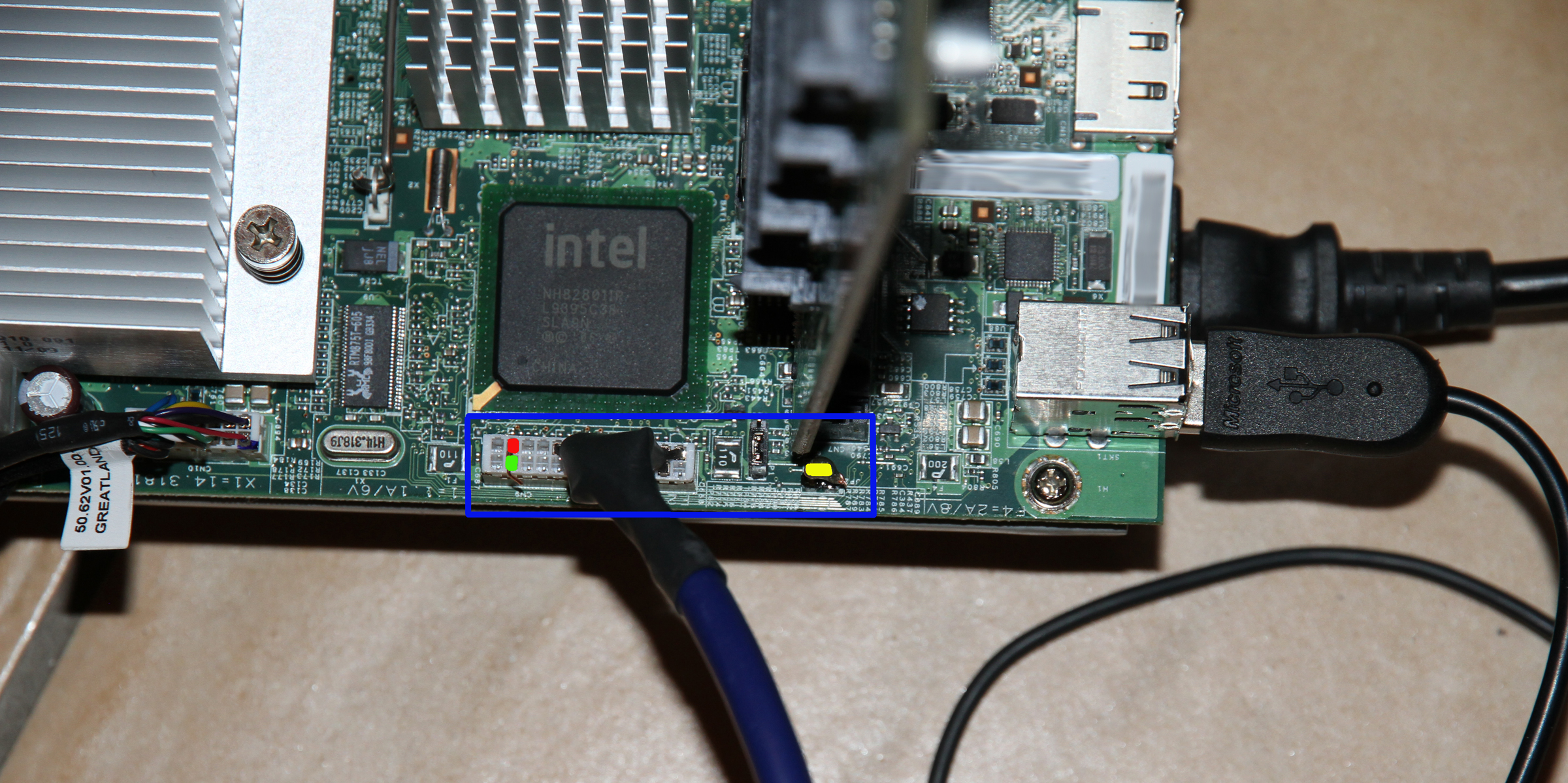

nachdem auch ich mich nun mehrere Stunden gequält habe und mich durch etliche Foren gelesen habe, kann ich die Lösung mitteilen.
Im Grunde hat Xmedia schon Recht, nur fehlte die genaue Bezeichnung der Pins, die überbrückt werden mussten.
Für den Zugriff auf das BIOS und die Funktionsfähigkeit der Tastatur und Maus müssen folgende Schritte durchgeführt werden:
1) VGA Adapterkabel besorgen und anschließen
2) Jumper (gelb im Bild) stecken oder beide Pins verbinden - ich habe sie kurzerhand zusammengelötet, da kein Jumper zur Stelle war (gewährleistet die Funktionalität der Tastatur und Maus)
3) die beiden Pins 3 & 4 des 26-poligen Connectors verbinden (rot = Pin-3, grün = Pin-4) - ich habe ein Stück Draht von unten durch den Stecker des VGA-Kabels geschoben und diesen dann fest gesteckt (erst dadurch wird die BIOS Option während des Boot-Vorganges angezeigt und mit ENTF zugänglich)
Nachfolgend sei noch angemerkt, falls man von einem USB-Stick booten möchte, dass man nicht unbedingt ins BIOS muss, USB-Devices werden bei meinem X510 per default als erste Bootoption gewählt - das habe ich aber erst gemerkt, nachdem ich im BIOS war. Zum Erstellen eine Boot-Mediums war das recht hilfreich: http://usingwindowshomeserver.com/2009/ ... at-matter/
Gruß,
Bernhard

danke für den hilfreichen Tip mit der Brücke im Stecker.
Ich hatte zuvor allerdings Versucht von USB zu booten, was mir allerding nicht gelungen ist. Erst mit der Brücke war das booten von USB möglich.
Gruß Prime1009

ich ergänze hier mal meine konkreten Erfahrungen mit den VGA-Adaptern von ebay.
ich hatte diesen hier gekauft, also eines mit VGA-Stecker und zwei einzelnen Steckern für PS/2 (grün und lila)
http://cgi.ebay.de/VGA-Adapter-HP-Data- ... 2615wt_956
Ich habe einen HP x510 und eine HP ex47x.
Zerlegen, tut man die HPs am besten nach dieser Anleitung (also Gehäuse) http://www.homeserverhacks.com/2008/03/ ... -with.html
VGA hat bei beiden, nach einstecken des Kabels funktioniert. Aber PS/2 Tastatur und Maus nicht (am ex470 nicht getestet). Ich habe dann, nach der obigen Anleitung, einfach die Kabel (Pin 3 und 4) am gekauften Kabel durchgeschnitten und kurzgeschlossen. Dann konnte ich eine USB-Tastatur und eine USB-Maus verwenden. (Ich werde aufgrund dieser Erfahrung sogar die PS/2-Kabel komplett demontieren, aus Platzgründen (ist dann dünner und einfach zu verlegen)
Nach meiner Meinung ist es also völlig ausreichend, ein Kabel ohne PS/2-Anschlüsse für die HPs zu kaufen. Die sind billiger.
