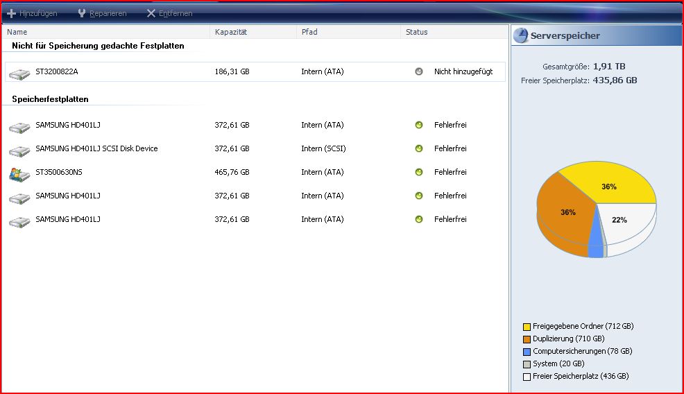

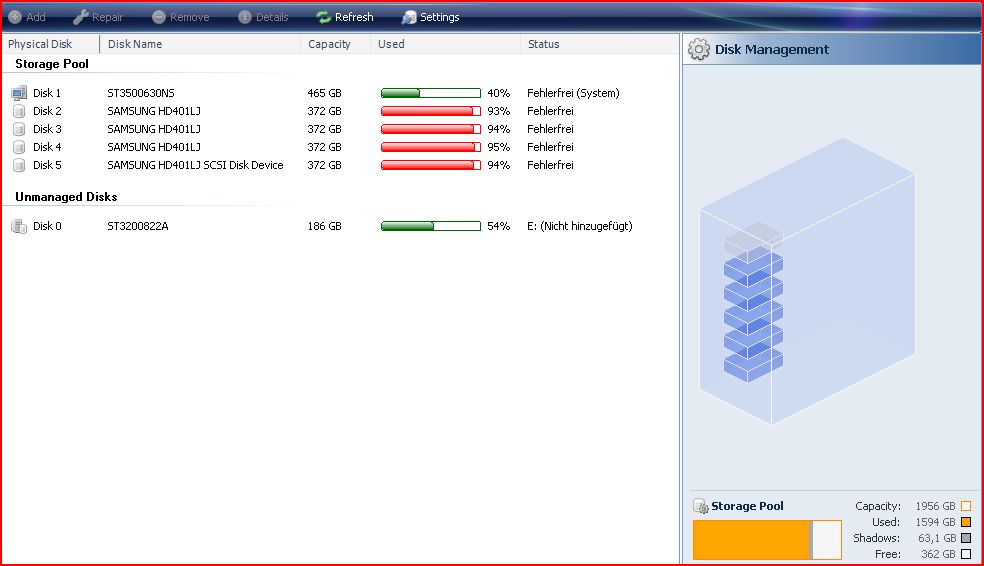

kann mir jemand sagen warum die beiden Anzeigen "Serverspeicher" und das Addin "Disk-Management" was anderes anzeigen?
Laut Serverspeicher habe ich 436 GB frei und laut Disk Management habe ich 362 GB frei.
Server ist voll gepatched und das Addin hat die Version 1.0.5.0

- serverspeicher.JPG (70.16 KiB) 2007 mal betrachtet
- disk-management.JPG (69.08 KiB) 2007 mal betrachtet

Ich vermute mal dass die VSS-Schattenkopien den Unterschied ausmachen (Shadows im Add-In).
Bei dir sind das 362+63=425 und damit recht ähnlich zu den 436 vom WHS.
Bei mir ist der Unterschied 955GB zu 1001GB. Bei 42GB Schattenkopien macht das dann 997 zu 1001.

Es gibt heute einen Update des Add-Ins auf 1.0.6.0. Da wurde u.a. auch die Berechnung der Shadows geändert. Schau mal was sich dann in deiner Anzeige ändert.

leider ist immernoch ein rießiger Unterschied:
Serverspeicher : 437GB
Add-in : 360 GB
Shadow:65.8 GB
komisch. Wer hat da wohl Recht??

Na ja, riesig ist der Unterschied nicht:
360+65.8 = 425.8 zu 437
Aber es bleibt die Frage woher es kommt. ich install heute Abend mal auf meinem privaten WHS die neue Version. Mal sehen was da rauskommt.

Vielleicht rechnet das Disk Management Addin die Systempartition mit ein? Dann wären es 425 + ca. 14GB von C: -> 439GB, das würde dann passen.

Habe die neue Version .6 installiert. Nur ein keinerer Unterschied 345 MB beim Addin 365 MB beim Serverspeicher (auf 1,4TB)
