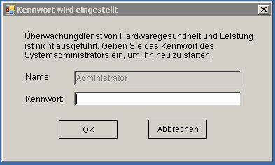

(1) Beim ersten Starten der Konsole kommt die Meldung, dass der Überwachngsdienst nicht gestartet wäre.
Überwachungsdienst
Überwachungsdienst
Nach Eingabe des Passworts scheint es zu funktionieren - hatte dieses Problem schon mal wer ? Hat das irgendwelche "Spätfolgen"

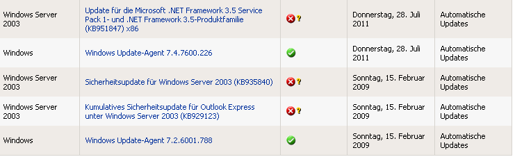

(2) Obwohl ich angegeben habe, dass er nicht Patches soll, hat er 115 Patches eingespielt ....
(2.1) Hier gibt es fehlgeschlagende Patches vom 15. Februar 2009 )
Update Fehler 1
Update Fehler 1
Update Fehler 1.PNG (18.47 KiB) 714 mal betrachtet
... was soll das ? Haben die das Image damals mit fehlgeschlagenen Patches gebaut ? In meiner ursprünglichen Installation hatte ich keine solchen Fehlermeldungen...

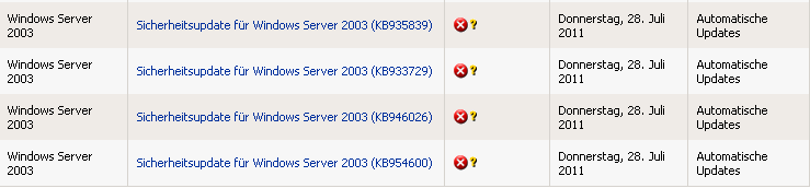

(2.2) Ich habe auch Einträge von fehlgeschlagenden Einträgen von gestern, obwohl ich heute installiert habe

1) das ist normal ...
2) auch das istnormal, dass dir Patche eingespielt werden .. du schaltest nur das sofortige Einspielen neuer Patche ab
2.1) das passiert durch Abhängigkeiten bei den Patchen ... geh mit RDP auf den WHS und rufe MS (oder Windows) Update von Hand auf
2.2) Bei der Gelegenheit überprüfe bitte Uhrzeit, Datum UND ZEITZONE ... da bibt es eine bekanntes Problem bei der Installation
