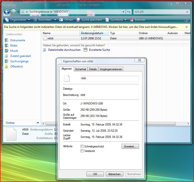

ok, Excluded Einstellungen sind ok. Dachte erst das käme durch den schadhaften NTLDR, dass beim booten halt gar nichts (an-)erkannt wird.
Wegen dem Root im Windows muss ich nochmal nachfragen... hab "das hier" (siehe Anhang) gefunden auf der Sys-Platte, extern am anderen Rechner angeklemmt.
Wenn mein Fund bereits der richtige sein sollte: wie soll ich das ding öffnen/behandeln? Im Editor zeigt der mir nur Grutt an der unveständlich ist.
Würde es eventuell funktionieren von einem Dritt-PC den NTLDR zu kopieren (so er denn funktioniert) und dann auf der Sys-Platte zu überspeichern?
Danke nochmal für die Hilfe, nicht nur bei mir, auch bei allen anderen Foren/Usern die ich bis jetzt so mitgekriegt habe.
- nt loader win.jpg (100.21 KiB) 2811 mal betrachtet

Re: Noch ein Recovery-Problem
das ist die falsche Stelle ... NTLDR muss auf C:\ (bzw. J:\ wie oben) gefunden werden ... ich kann dir heute Abend einen ZIP vom meinem WHS schicken

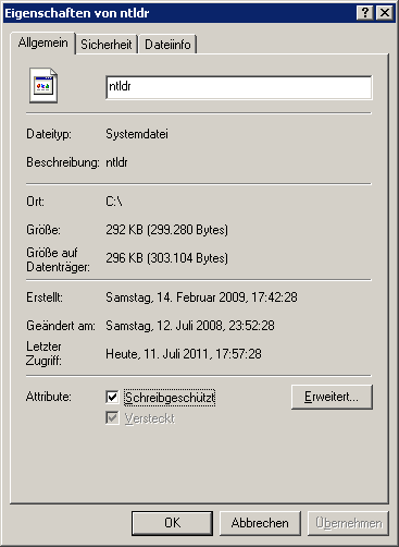

ntldr.zip- (155.51 KiB) 133-mal heruntergeladen

du musst in den "Ordneroptionen" im Reiter "Ansicht" beim Punkt "Geschützte Systemdateien ausblenden (empfohlen)" den Haken rausnehmen und bei "Versteckte Dateien und Ordner" --> "alle Dateien und Ordener anzeigen" auswählen.Azatoth hat geschrieben: Ich meine damit, dass er die von mir händisch angelegte NTLDR gar nicht rüberkopiert. Unter dem von dir angegeben Pfad gibt es kein NTLDR, keine boot.ini, kein gar nichts.
Selbst wenn ich sie dorthin setze/schiebe/speichere/kopiere/etc sind sie danach einfach nicht da.
Gruß Martin
monk1971 hat geschrieben:Hallo,du musst in den "Ordneroptionen" im Reiter "Ansicht" beim Punkt "Geschützte Systemdateien ausblenden (empfohlen)" den Haken rausnehmen und bei "Versteckte Dateien und Ordner" --> "alle Dateien und Ordener anzeigen" auswählen.Azatoth hat geschrieben: Ich meine damit, dass er die von mir händisch angelegte NTLDR gar nicht rüberkopiert. Unter dem von dir angegeben Pfad gibt es kein NTLDR, keine boot.ini, kein gar nichts.
Gruß Martin
Normal werden diese Dateien beim Recovery auf der Root von C: angelegt ... das ist auch nicht WHS sondern Standard Windows ... wenn die NTLDR fehlt (ich kann mich an EINEN Fall hier im Forum erinnern) dann kopiert man sie von Hand in die root und der Boot klappt
PS ich habe inzwischen WHSse schon einige hundert mal installiert/recovert ... und so ein Fall ist mir noch nie untergekommen
