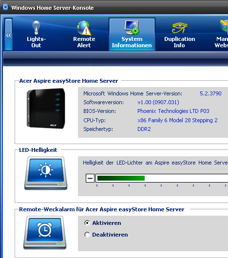

Re: Anfänger Fragen
und du hast beim Server eingeschaltet dass er geweckt werden darf ?
Konsole > Systeminformationen
h340 wol.PNG (82.31 KiB) 2916 mal betrachtet
Rehauge
Beiträge: 35
Registriert: 19. Jul 2011, 10:58
Re: Anfänger Fragen
Beitrag von Rehauge »
Ja habe ich gerade noch einmal kontrolliert.
Steht auf aktiviert

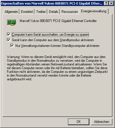

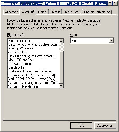

Re: Anfänger Fragen
Dann schau bitte im Gerätemanager für die Netzwerkkarte ob alle notwendigen Haken gesetzt sind ...
Nic 1.PNG (12.71 KiB) 2885 mal betrachtet
Nic 2.PNG (13.39 KiB) 2885 mal betrachtet
Rehauge
Beiträge: 35
Re: Anfänger Fragen
Hi
Also bei Wake up Funktion hab ich ein.
Bei Wake up Funktion aus ausgeschaltenem zustand habe ich "Magic Packet"
