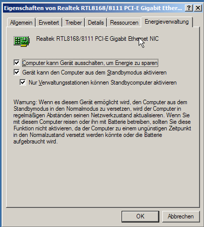

anbei erst einmal die gewünschten Screenshoots.
Netzwerkkarte: Energieoptionen
Netzwerkadapter/Realtek RTL 8168/8111 PCI-E GigaBit/Eigenschaften/Energieverwaltung

"Netzwerkkarte: Energieoptionen" und "WHS - EnergieOptionen" sind imho OK.

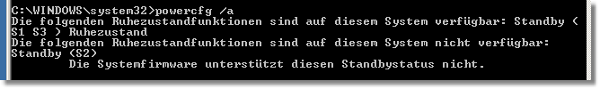

Gib doch mal an der Eingabeaufforderung "powercfg /a" = "powercfg /availablesleepstates" ein. Du bekommst dann gesagt, was dei Board/Bios kann.

Allerdings habe habe ich jetzt wohl ein neues Problem: das BIOS
Mit dem Dienstprogramm: "Powercfg.exe" habe ich nun folgendes ermittelt...
Heisst das nun: das mein BIOS NUR den "Ruhezustand" kann , ich somit den WAKE ON LAN VOM CLIENT nicht durchführen kann oder habe ich NUR eine falsche Einstellung im BIOS vorgenommen?

... S3 ist das was Du brauchst, und das ist dabei.
