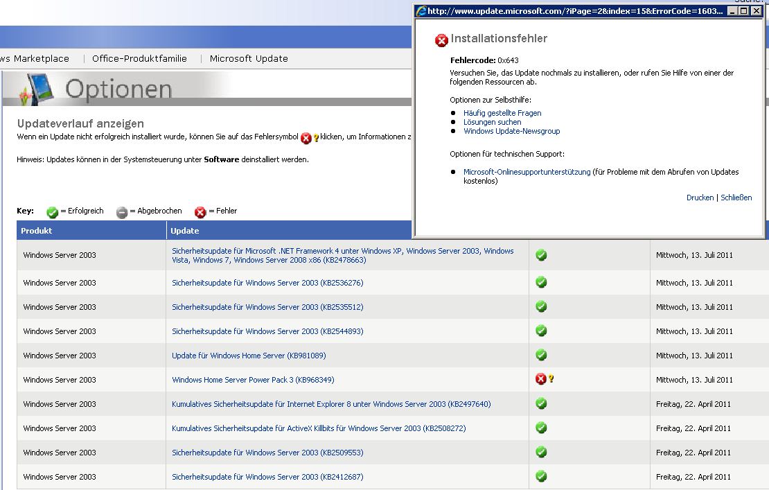

Der 2. Hinweis Eventlogs ist inzwischen behoben. Dort wurde "HomeServer" durchgestrichen und Rot angezeigt. Nach den aktuellen Updates war das wieder in Ordnung.
Leider lässt sich das PP3 nicht installieren, obwohl es Windows Update anzeigt. Der Fehlercode lautet 0x643 (siehe Screenshot).
Aktuell steht bei Windows Home Server, Service Pack 2 in den Systemeigenschaften.

Re: Kein Zugriff auf Konsole
SP2 ist das Patchlevel des zugrunde liegende Server 2003 ... das ist OK
wenn PP3 nicht installiert ist dann fehlen auch die UR1 und UR2 ... das ist dann sehr weit zurück ...
boote bitte den WHS durch und versuche noch einmal PP3 zu installieren (und dann Ur1 und dann Ur2)
Wobei ich gerade sehe, dass unmittelbar oberhalb des PP3 das KB891089 als erfolgreich steht
das ist UR2
