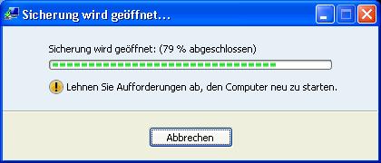

Beim Öffnen der Sicherung bleibt diese allerdings immer bei 79% stehen (siehe Bild).
Stocken bei 79%
Stocken bei 79%

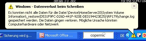

Wenn ich dann nach ca 10 Minuten auf Abbrechen klicke erscheint im Traysymbol eine Meldung über Datenverlust beim Schreiben (siehe 2. Bild).
Traymeldung Datenverlust
Die Log's auf dem WHS sind für mich leider nicht verständlich. Ich bin um jeden Hinweis dankbar.

AliG

Bei 79% installiert der WHS den Treiber für die virtuelle Platte. Dabei muss etwas schief gehen. Lass Dir mal bei diesem Vorgang im Gerätemanager die ausgeblendeteten Geräte anzeigen.
Dazu wäre es aus hilfreich ob etwas im Ereignisprotokoll zu finden ist.
Und schlussendlich kannst Du die Sicherung auch auf einem anderen Client aufmachen (wenn es nur um eine Datei geht).

Die Backup-Logs sehen ganz ok aus.
Bitte prüfe mal folgende Punkte:
- Kannst Du denn andere Sicherungen aufmachen? Oder bleiben alle bei 79% hängen (das kann an dieser Stelle schon mal ein paar Minuten dauern).
- Bist Du Administrator?
- Ist Laufwerk Z: nicht belegt?
Wenn der Restore bei 79% stehen bleibt und du nahc ein paar Minuten einen Explorer aufmachst, siehst Du dann vielleicht ein Laufwerk Z: ?

bei allen Sicherungen bleibt das Fenster bei 79% hängen - auch auf anderen Clients. Wenn ich die Sicherung über die WHS-Konsole öffne, bin ich nicht als Admin angemeldet. Versuche ich die Sicherung über RDP mit Admin-Anmeldung direkt auf dem Server zu öffnen, dann lässt der WHS dies nicht zu ("Sie müssen eine Sicherung von der WHS-Konsole aus öffnen, die auf einem Heimcomputer ausgeführt wird.")
Nun aber kommts: Ja, ich habe ein Laufwerk Z entdeckt. Danach hatte ich zuvor nicht gesucht, da ich ja noch nie eine Sicherung geöffnet hatte. Vom Z-Laufwerk konnte ich inzwischen auch meine Datei wieder herstellen! Das war der entscheidende Hinweis.
Vielen Dank!
