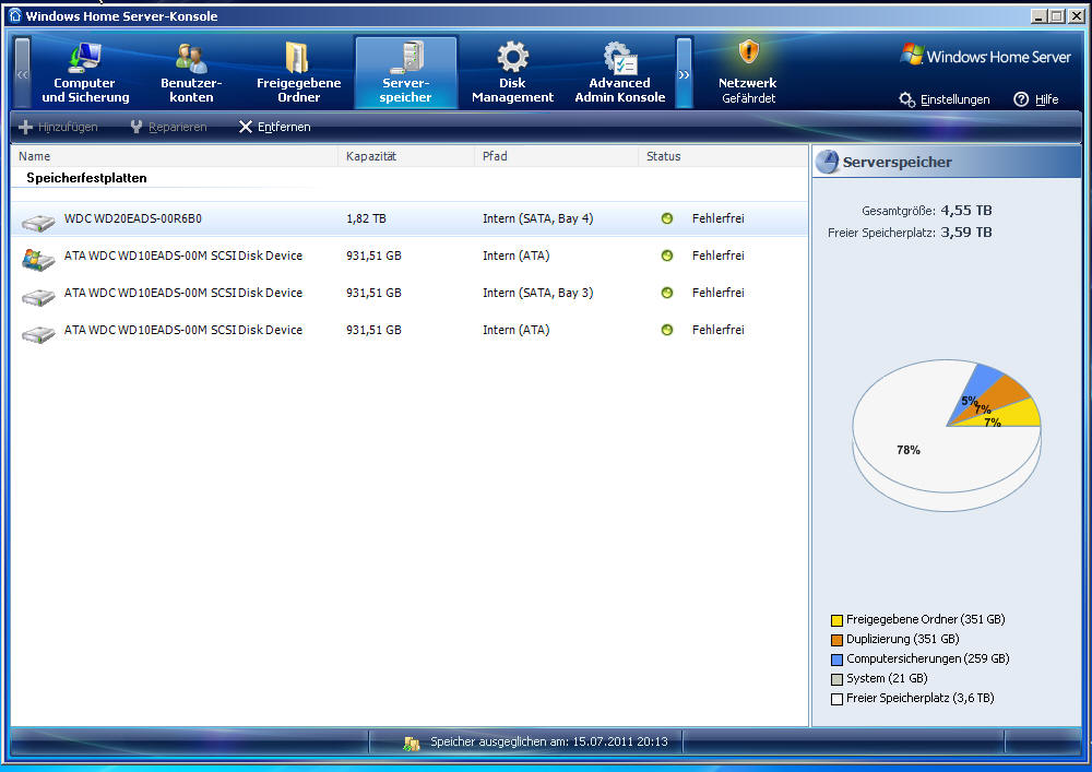

schaut mal auf den Screenshot...ich bin verwirrt....
a) ich hab die neue 2GB EADS hinzugefügt - sie meldet sich im Connector als SATA !!! :shock: :shock: :shock: :shock: (Bay4)
alle anderen 1TB Platten sind (schon immer) als ATA gemeldet.
b) zum Test die Platte darunter entfernt und hinzugefügt - was soll ich sagen - jetzt ist das auch ne SATA...
was ist jetzt besser????????????
was ist die bessere Variante???
Was muss ich mit der Boot Platte machen??? (....soll das etwa heissen die platten waren die ganze zeit von werk aus falsch eingebunden???)
Danke fuer Feedback

Was ist das denn für eine Hardware ?
Welche Version vom DiskManagement Add-In hast du installiert ? Falls es die aktuelle ist schau dir doch mal die Platten mit Speicherdetails > Ort > Controller an

h341
2G RAM
1x 1TB WD EADS
Intel NIC
neustes Disk Management addin
alle am gleichen Controller
1 HDD als Master. 2. HDD als Slave. 3. HDD(war vorher schon drin jetzt einmal rein und raus auf Bay3 als SATA) 4. HD( neu) unknown

Aber das DiskManagement Add-In gibt doch mehr info aus ... das meinte ich mit "schau mal" ---
z.B. Controller Intel(R) 82801GR/GH SATA AHCI Controller
Hast du nach der Installation (Kauf) des H341 den TreiberUpdate gemacht ?

Controller Intel(R) ICH9R/DO/DH SATA AHCI Controller
im Gerätemanager von Windows steht das gleiche.
Ja ich hab aufgrund der miesen Performance auch ein Treiberupdate für den Controller gemacht (weiss aber nicht mehr wie der alte hiess...)
Re: neue platte...wer kanns erklären????
Vermutung: der neue Treiber identifiziert die Platte anders als der alte ... das ist m.E. nur beschreibender Text

uffff...danke fuer deine zeit!
mich hatte echt ATA vs. SATA un der Wegfall der SCSI Kennzeichnung beunruhigt

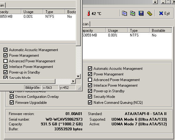

doch noch ne Frage:
die 1GB Platten melden unter HDD Tune UDMA7 (siehe Screenshot) die 2GB meldet das nicht?!Bei denen steht beide male UDMA6???????????

:?: schau doch mal mit einem anderen Tool z.B. Sisoft Sandra ...
PS bei mir ist es übrigens bei den WD10 und den WD20EARS identisch (Supported 6, Active 5)
