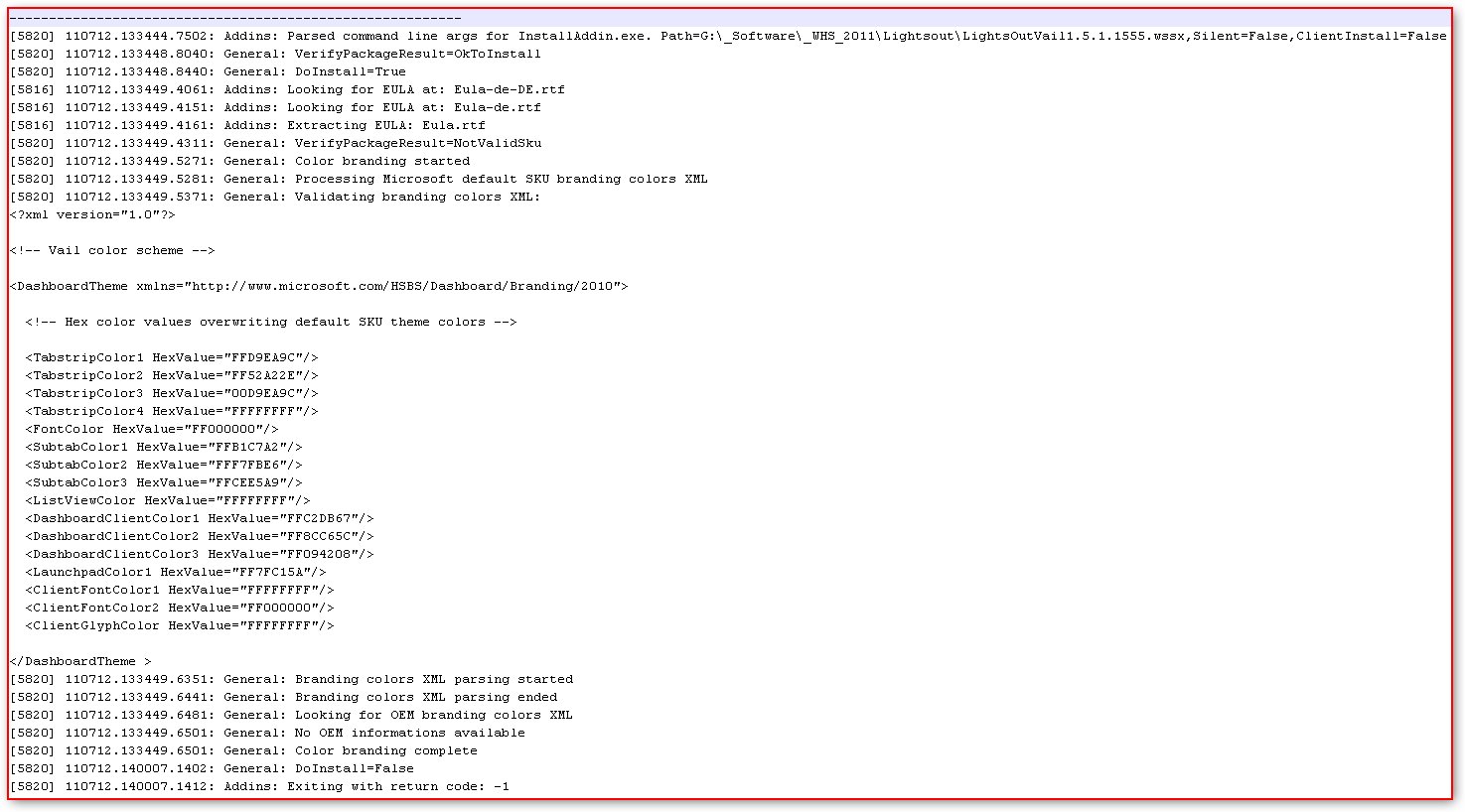

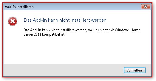

bin letztes Wochenende (10.07.2011) auf den WHS2011 umgestiegen und habe nach der Installation alle verfügbaren Updates für das Teil von Microsoft heruntergeladen. Dann wurden alle 3rd-Party-Tools (Subsonic, Squeezebox-Server, etc.) installiert und ganz am Ende wollte ich dann noch Lightsout aufsetzen. Dummerweise lässt sich Lightsout nicht installieren (Details, siehe Dateianhänge). Zunächst glaubte ich, dass es ein generelles Problem ist und habe testweise das Add-In "AdvancedAdminConsole" installiert. Das hat wunderbar geklappt, weswegen ich nun vermute, dass das letzte Installer-Paket für Lightsout irgendwie nicht mit meiner Konfiguration funzt (man kann ja auch nirgendwo eine ältere Version runterladen - finde ich sehr schlecht). Zu meinem Thema habe ich rein gar nichts im Internet gefunden und hoffe nun auf Feedback hier im Forum.

- Inhalt Datei "InstallAddin.log"
- LoPic2.jpg (180.09 KiB) 3149 mal betrachtet
- Fehlermeldung während Installation
- LoPic1.jpg (23.02 KiB) 3149 mal betrachtet

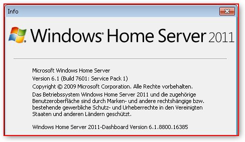

Anbei noch die WHS-Version die vom Dashbord via Hilfe-> Info über Windows Home Server 2011 angezeigt wird.
- WHS-Version
- WHS_Version.jpg (39.34 KiB) 3139 mal betrachtet
Traseus
- Beiträge: 951
- Wohnort: Lüneburger Heide
Re: Lightout 1.5.1.1555 lässt sich nicht installieren
Die Installation von LO unter WHS 2011 SP1 funktioniert generell gut.
Bei Dir scheint etwas anderes das Problem zu sein.
Denke Martin (der fleißige Entwickler von LO) wird sich das noch ansehen.
Bestimmt kann er Dir helfen. Er kennt ja schließlich die Install Logs am besten.
Gruß Sven
