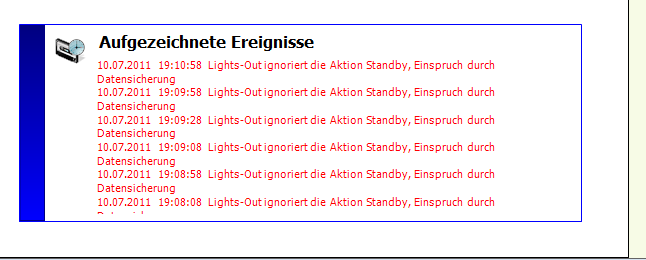

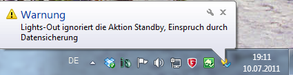

ich würde meinen WHS2011 gerne in den Standby schicken, aber er lässt mich nicht. Er meldet mir
"Lights-Out ignoriert die Aktion Standby, Einspruch durch Datensicherung." per Ballon Tip und auch auf der Lightsout Statusseite.

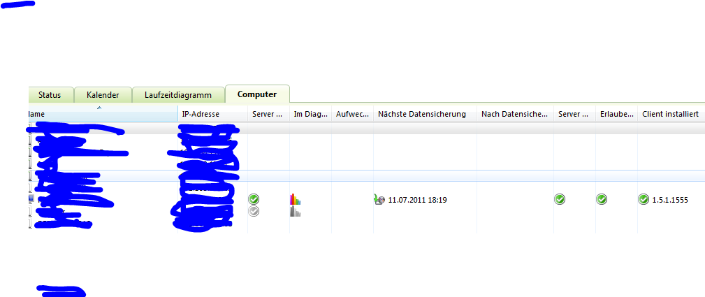

Allerdings hat er für heute schon sein automatisches Backup gefahren und auch das automatische Serverbackup. Lightsout zeigt auch an, dass das nächste Backup für morgen geplant ist.
Mir scheint das ein Bug zu sein? Oder habe ich da was falsch konfiguriert?
Auf jeden Fall fände ich es gut dem Server sagen zu können (so wie es meiner Erinnerung unter WHSv1 auch war): "du gehts jetzt schlafen."
Ich mache das ja mit Absicht und da freut es nicht wenn der der Sever sagt "nö" ich bin noch nicht müde.

Re: Lights-Out ignoriert die Aktion Standby, Einspruch ...
Wie hast du denn deine Backupzeiten konfiguriert (von bis)?
-> Laufzeitdiagramm
EDIT: Hab gerade die Logs gesehen: Du hast 18:00 bis 06:00 konfiguriert. Und 19 Uhr ist im Backupzeitraum, daher Veto!
Entweder die Backupzeit kürzen oder nicht überwachen.
-> Laufzeitdiagramm
Wahrscheinlich habe ich mich da gestern selber ausgetrickst, weil ich den whs erfolgreich in den standby geschickt hatte. Aber das war dann wohl außerhalb des Sicherungszeitraums...
Wenn ich es richtig verstehe fragt lightsout den sicherungszeitraum ab und dieser ist dann für ein manuelles standby tabu? Unabhängig davon ob die Sicherung für diesen Sicherungszeitraum schon abgearbeitet ist?
Was ich jetzt gemacht habe ist das aktivhalten während des Sicherungszeitraums abzuschalten. Während dieser Zeit ist der whs über ein tägliches Kalenderevent aktiviert. Dann ist mir der manuelle standby wieder freigestellt, oder?
War schon immer so (seit Version 0.8).Und noch als ganz doofe Frage, gabs das bei WHSv1 schon? Oder ist das whs2011 bedingt?
Wenn du den Server während des Backups nicht aktiv hältst, dann müssen die Clients den Server automatisch wecken können, da sonst kein Backup stattfindet.
