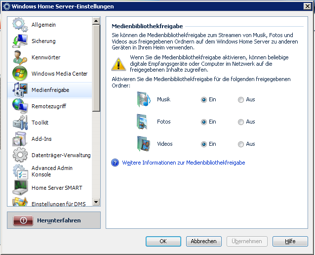

Re: Wo stoppt man den WHS onboard UPnP oder Eisntellung anpa
Pille2011
Beiträge: 9
Registriert: 1. Jun 2011, 00:46
Beitrag von Pille2011 »
@Nobby1805
Vielen Dank für die Bilder ...
Lieder kann man WHS Einstellung nur die "Sichtbarkeit" der Ordner beeinflussen, wenn ich das richtig sehe.
Ich möchte aber den UPnP Server seitens WHS komplett deaktivieren, so dass dieser zB. auf den WLan Radio nicht mehr mit aufgelistet wird.
Letztendlich soll nur der TwonkyServer in den WLan Radio angezeigt werden.
Hast du da noch eine Idee?

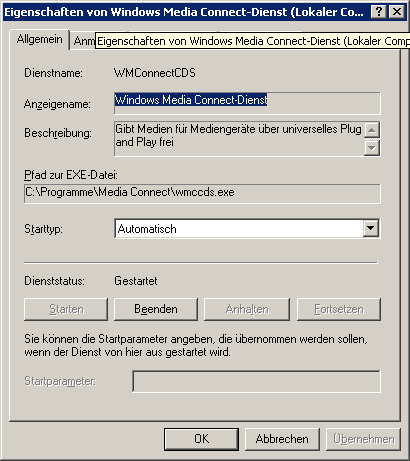

hast du den Dienst gestoppt und deaktiviert ?
Pille2011
Beiträge: 9
hab jetzt beides getan ... :-)
