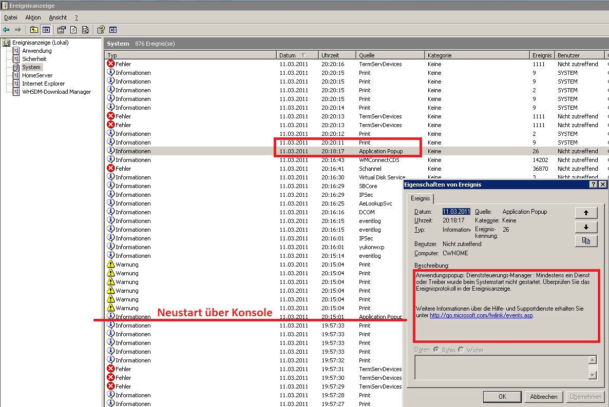

Ich habe mir das Eventlog nochmals näher betrachtet:
Den Piepton hörte ich etwa um 20:18/20:19 Uhr (rot umrandete Stelle im Bild). Im Eventlog kann man auch sehen, dass etwa 2 Minuten vergangen sind bis zum nächsten Eintrag. Anschließend versuchte der Homeserver auf meine Drucker am Client PC zuzugreifen (warum auch immer?). Das Ereignis mit der Nummer 26 weist auf einen fehlerhaften Start eines Dienstes hin.
Vermute das hier ein Popup angezeigt wird, dass auf eine Bestätigung wartet (?). Da keine Tatstatur/Maus (und auch kein Monitor) angeschlossen sind, kann keine Bestätigung kommen. Nach einer gewissen Zeitspanne fährt der Homeserver mit dem Startvorgang fort, was er mit dem Piepton signalisiert.
Ist nur eine Theorie. Versuche herauszufinden welcher Dienst nicht gestartet werden konnte.

Re: Längere Ladezeit mit Piepton nach Install. WHS DM und Av
was sind denn das für Fehler vorher und nachher ?
TermServ: versuchst du den Drucker des Clients beim RDP an den WHS zu geben (ohne Treiber) ?

Hatte heute wieder Zeit mich mit meinem easystore zu befassen.
Die Fehler bezüglich der TermServ-Quelle beziehen sich alle auf die Drucker meines Clients, mit entsprechender Fehlermeldung, dass der Treiber der Drucker nicht bekannt ist.

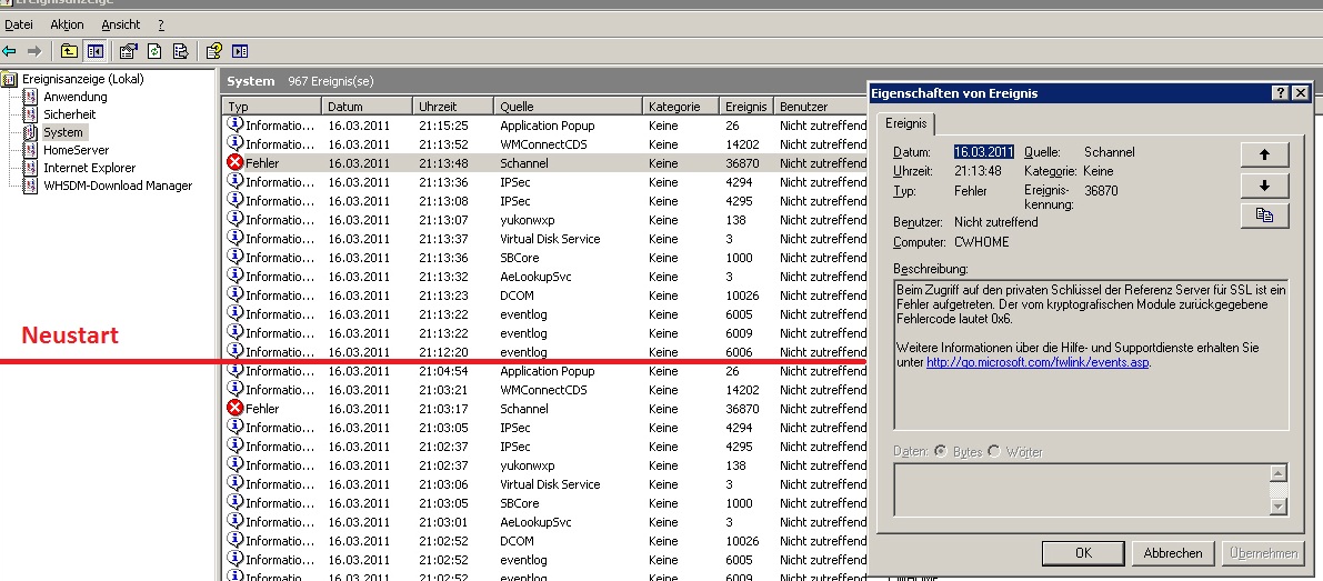

Habe diesbezüglich ein wenig nachgeforscht. Beim Verbindungsaufbau mittels RDP habe ich die lokalen Ressourcen an den WHS gegeben. Die Fehler diesbezüglich konnte ich beseitigen.
Zum anderen Fehler habe ich folgendes im Internet gefunden: http://wiki.chaosfield.org/index.php/Sc ... 870_/36872
Die Seite beschreibt einen Lösungsansatz. Mich würde allerdings die Ursache mehr interessieren. Könnte dies auch wieder mit meinem Client-PC zu tun haben und dem Verbindungsaufbau mittels RDP?

Konnte mit Hilfe des Forums (viewtopic.php?f=9&t=2623&start=0) auch den Schannel-Fehler beseitigen. Leider hat auch die Beseitigung des Fehlers nicht das ursprüngliche Problem gelöst.
