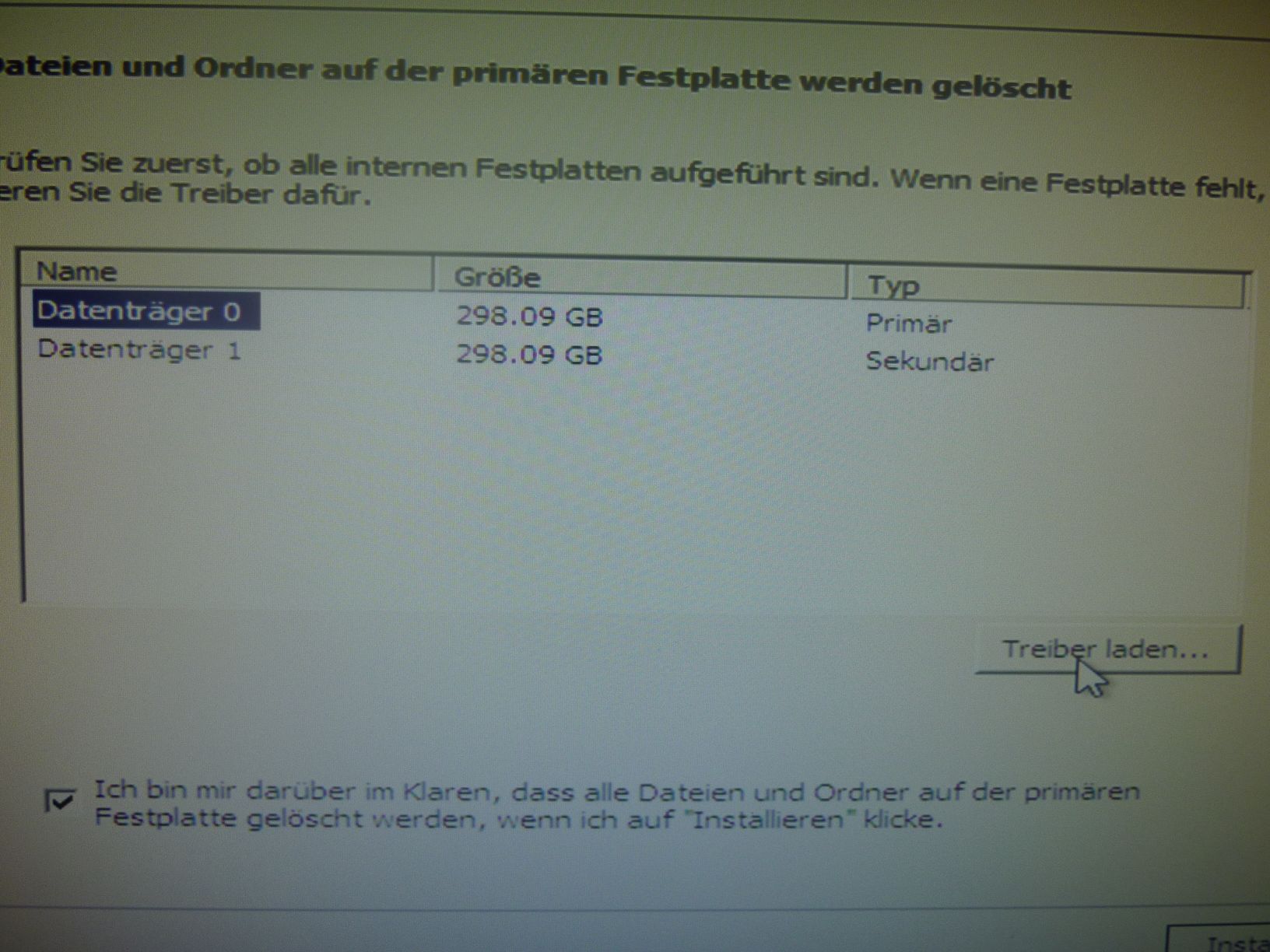

Also wieder ins Bios. AHCI eingestellt und wieder das Setup gestartet.Die Platten wurden natürlich erkannt.

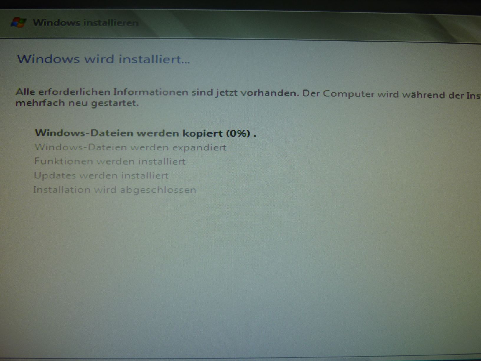

Den Haken gesetzt und los gehts:

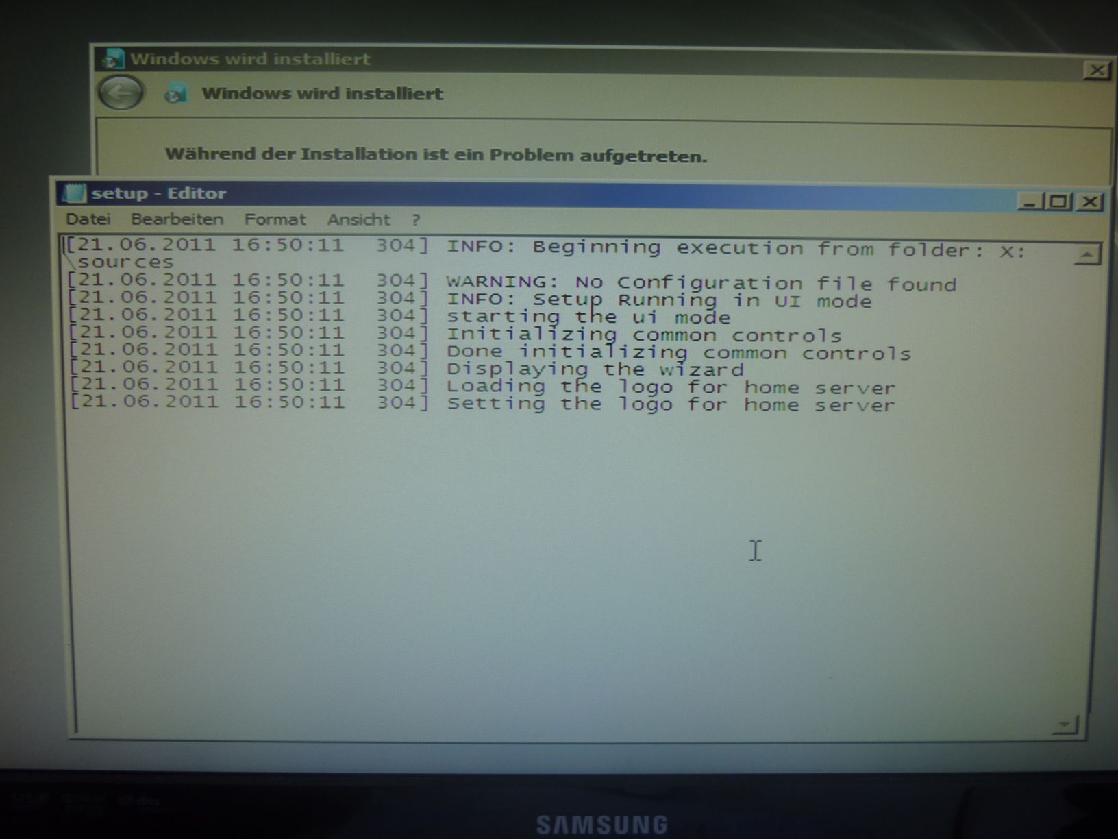

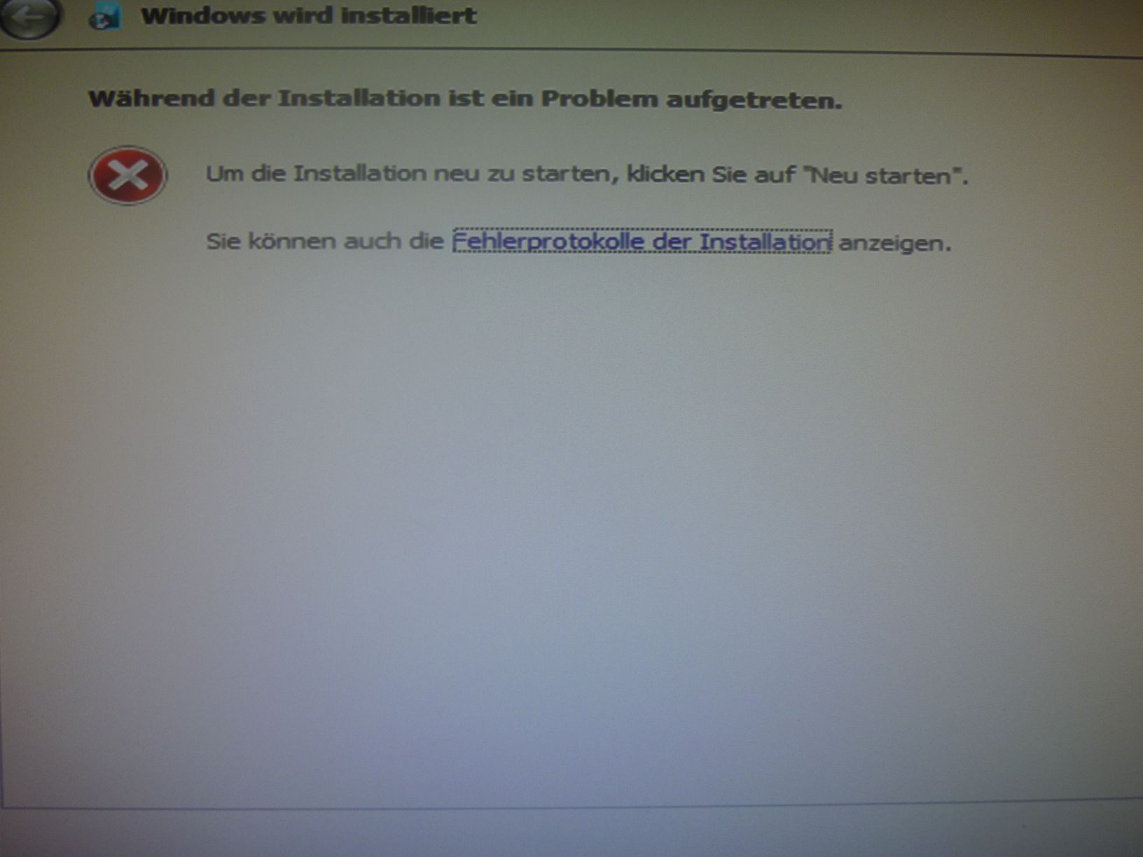

Nach ca. 1min dann:
Also auch keine Installation möglich
