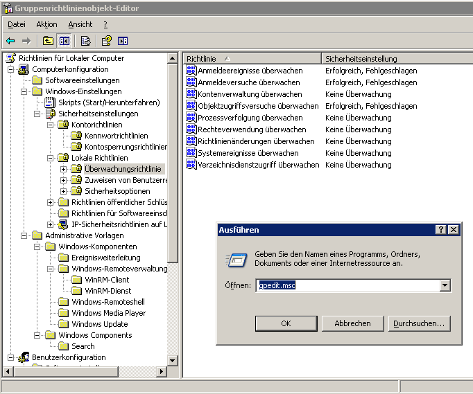

Re: Account sperrt sich selbst
evt. musst du die Fehlerüberwachung in den Group-Policies noch einschalten
- GPO Anmeldung.PNG (33.53 KiB) 1796 mal betrachtet
War ausgeschaltet bzw. musste ich erste mal die Gruppenrichtlinien zufügen
