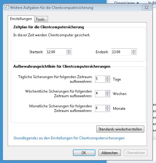

Saphir
Beiträge: 181
Registriert: 2. Mär 2011, 10:19
Re: Welche Dateien sichert das WHS Backup?
Beitrag von Saphir »
Da habe ich mich vertan, sorry. ich meinte das:
Wie man sieht, ist das aber die Clientcomputersicherung.
