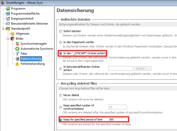

Da kommt es darauf an, welche Software du verwendest.soa hat geschrieben: Mir gefällt alle diese synchronisierungs Software nicht, das ist aller kein richtiger Backup wo man Dateien wiederherstellen kann die man irrtümlicherweise vor einiger Zeit gelöscht hat.
Ich nutze Allway Sync. Dort habe ich eingestellt, dass die gelöschten und geänderten Dateien in einen Unterordner verschoben werden und erst nach 180 Tagen gelöscht werden.
Das kann ein "richtiges Backup" auch nicht besser.

@Nobby: Inkrementelle Sicherungen sichern doch immer die geänderten Dateien, wenn ich nun eine Album in .flac habe, kann es bis zu 1GB groß sein. Ich tagge nun die Songs und schon habe ich die doppelte Größe der Sicherung. Gerade bei Musik hat das bei mir sehr viel Speicherplatz gekostet. Wenn ich natürlich die dauer wie lange eine alte Datei aufgehoben werden soll stark herunter setze, wird die Sicherung nicht so groß, ich komme aber immer näher an eine Duplizierung.
@larry: ähm im Moment nutze ich ja auch AllwaySync, die von Dir beschriebene Funktion muss ich aber übersehen haben, wo finde ich die denn?

Ein Bild sagt mehr ... GrußSaphir hat geschrieben:@larry: ähm im Moment nutze ich ja auch AllwaySync, die von Dir beschriebene Funktion muss ich aber übersehen haben, wo finde ich die denn?
- Saphir
- Beiträge: 181
- Registriert: 2. Mär 2011, 10:19
Re: Backup, welches Vorgehen ist sinnvoll
Ah jetzt ja, danke Larry!
