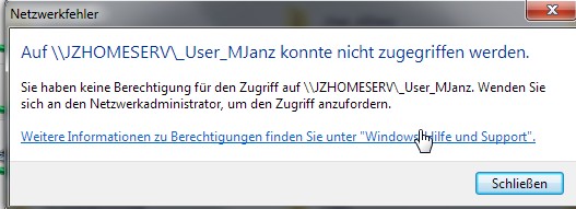

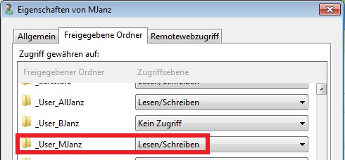

Momentan beobachte ich -leider- das ich z.B. auf bestimmte Ordner immer mal wieder keinen Zugriff habe, obwohl ich in der Konsole berechtigt bin und mir ein paar Tage zuvor die Lesen/Schreiben-Rechte über das Dashboard gegeben hatte. (Manchmal hilft ein Neustart des Rechners und es geht wieder aber eben nicht immer) Kann es sein, das das was in der Konsole angezeigt wird mitunter nicht immer stimmen muss in Bezug auf die Rechtestruktur? (Gibt es denn da kein Buch, was diesen ganzen "Käse" mal verständlich erklärt?)

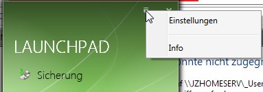

Auch habe ich an einem PC Schwierigkeiten mit dem Launchpad. Dort wird zwar die Verbindung hergestellt, aber ich kann z.B. machmal keinen Benutzernamen eintragen - das Launchpad meldet sich irgendwie einfach an. Beim WHSv1 gab es ja -glaube ich- einen Zusammenhang mit dem Client-Username und dem Server-Usernamen (Client: "CWalker" und Server: "CWalker" dann brauchte man sich nicht extra anzumelden) Oder verwechsel ich was? Und wo werden die Benutzerinfos gespeichert? (In der Anmeldeinformationsverwaltung (Tresor) von Win7 habe ich nix gefunden)

Kann es zufällig sein das du in einer Heimnetzgruppe angemeldet bist?

ja - das hatte ich in einem Deiner letzten Beiträge auch eigentlich rausgenommen, aber dann doch wohl wieder reingesetzt ... sollte man nicht machen, da kommt der WHS nicht mit klar.
