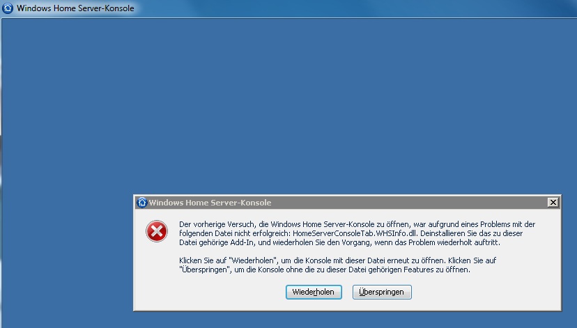

ich habe das im Anhang zu sehende Problem bei der Verbindung zum HomeServer. Des Weiteren benötigt der Verbindungsaufbau, wen er funktioniert, generell sehr lange. Hat einer eine Idee dazu?
Habe bereits zwei mal den HomeServer neu aufgesetzt. Keine Besserung.
Vielen Dank für eure Hilfe im Voraus!

Kommst du mit RDP auf den Server? Dann poste bitte den Logfile der Konsole ?
Dieses Add-In kann nicht deinstalliert werden weil es zum (acer)-System gehört ... aber wenn du den Server neu aufsetzt (ich vermute du hast die 1. Option gewählt) dann wird auch das Add-In neu installiert
