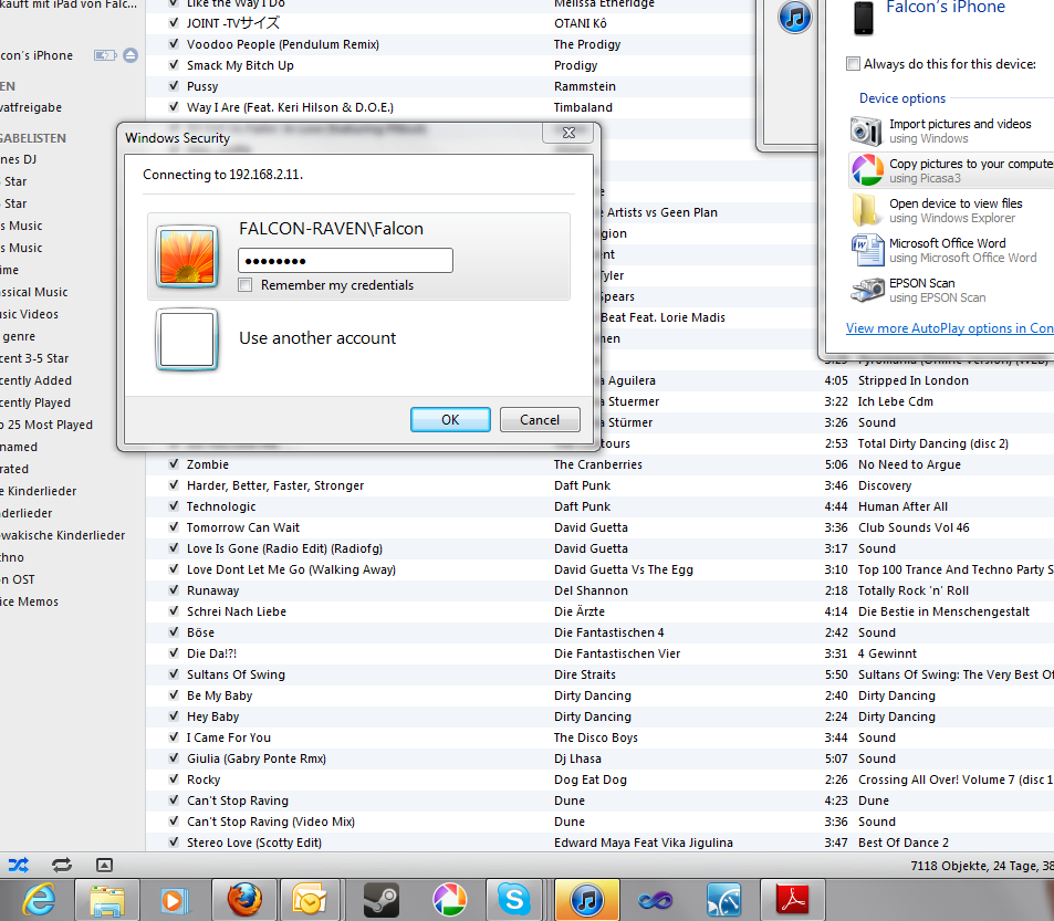

Das zweite Problem hat vielleicht gar nichts mit Lights-Out zu tun, aber seit dem ich Lights-Out Client installiert habe und ich meinen Rechner vom Standby aufwecke wird natürlich der Server mitgeweckt und es erscheint im Windows ein kleines Login Fenster und ich soll das Passwort für meinen lokalen Benutzer (der sich hier am PC ohne Passwort einloggen kann) eingeben. Ich verstehe nicht wo das herkommt oder für was ich das eingeben müsste. Der WHS ist in der Homegroup und wie gesagt es wird auch nicht nach dem Passwort für einen WHS Benutzer sondern für meinen lokalen User gefragt. Das verwirrt mich noch etwas.

Also das passierte mir bisher nur an einem Rechner bei welchem ich eingestellt habe das der User Automatisch eingeloggt wird. Bei meinem Laptop kam das noch nicht.
Und zwar passiert das nur wenn mein PC und der WHS im Standby sind und mein PC dann den WHS aufweckt. Obwohl ich keinen Windows Explorer oder sonstiges offen habe, kommt dieses Bild. Falcon-Raven ist der Client, die IP ist die vom WHS und der User ist der einzige lokale Useraccount. Obwohl ich mir sicher bin das ich das Passwort richtig eingebe scheint es nicht zu funktionieren denn das Fenster kommt wieder und wenn ich einfach 3x Enter drücke bleibt es dann weg. Sehr komisch.

Edit: Ich hab fast das Gefühl das die PW Abfrage was mit Outlook und Sharepoint zu tun hat. Ich hab nur auf dem Rechner Outlook mit Sharepoint verbunden bis jetzt. Aber komisch das mir das vorher nie aufgefallen ist. Nunja erstmal muss ich hinbekommen das der Server nicht immer aufwacht. So war das nicht geplant

Was passiert denn wenn du "Remember my credentials" anklickst?

Ich hab jetzt auch eine weitere Vermutung zu Sharepoint und meinem Outlook Passwort Problem. Das ist einfach der falsche Useraccount - deswegen wird das Passwort nicht akzeptiert. Warum es nach 3x versuchen trotzdem klappt weiss ich nicht (oder vielleicht kann ich nur lokal arbeiten). Ich muss das nächste Mal ausprobieren als Useraccount WHS2011\SharepointUser zu nehmen.
