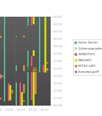

Das ist mir jetzt schon das 4 mal passiert das der Server auf einmal nicht mehr über das Netz erreichbar war. Weder ping noch remote oder sonst was aber der Server selber war noch an. Das Connector und Lights-Out Symbol waren am Client grau. Da blieb mir nur noch den Stecker ziehen oder den Ausschalter für 4 Sek. drücken.
Kurzes Beispiel was mir gestern passiert war.
Achso noch nebenbei gesagt ich habe den TVserver von Mediaportal auch drauf laufen.
So nun zum ereigniss.
Gestern abend habe ich Fernsehen geschaut, es lief alles wunderbar bis früh um 3 da habe ich am HTPC das TV von Mediaportal ausgeschaltet. Da blieb Mediaportal kurz hängen, dann kam die Meldung "Verbindung zum TVserver verloren". Da habe ich Mediaportal geschlossen um nach zuschauen warum er plötzlich die Verbindung verloren hat. Ich hab in der Taskleiste nachgeschaut und gesehen dass das Connector und Lights-out symbol auf einmal grau waren. aber der Server selber war noch an, die Lan verbindung hat am Server auch geblinkt, aber er war einfach nicht mehr erreichbar auch nicht über Ping. Irgendwie verliert der Server einfach die Verbindung oder die Netzwerkkarte schaltet sich ab. Obwohl sie aber an der Rückseite blinkt wen ich das Lankabel ein und wieder ausstecke.
Was ich bis jetzt schon alles gemacht habe ist dem Server ein feste IP adresse gegeben, in der Fritzbox 7390 eingestellt das der Server immer die selbe IP bekommen soll. Dann noch die dieversen Einstellungen gemacht die in der Lights-Out Doku stand "große PDF" Ich weiß echt nicht weiter.
Es ist halt nur komisch das alles wunderbar klappt bis zur nächsten Sekunde dann ist der Server auf einmal weg und ich komm nicht mehr drauf, was aber auch komisch ist im Diagramm steht das der Server die ganze Nacht an war. Was aber nicht stimmt der war ab 3Uhr aus (Stromstecker gezogen) und ich habe ihn erst wieder um 12.00 Uhr angemacht.

- Lights-out.jpg (54.63 KiB) 1792 mal betrachtet

Ich hab mal nachgeschaut aber da steht kein Ereigniss drin was irgendwie mit dem zu tuhen hat. Für dem Server scheint alles normal zulaufen er hat halt gewartet bis sich der Mediapc abschaltet. Aber das ging halt nicht weil der Server er über das Netzwerk nicht mehr erreichbar war. Mein Mediapc hat gesagt der Server ist aus. Und der Server hat gemeint der Mediapc ist noch an also schalte ich micht nicht aus.
