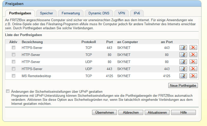

Aloha und Guten Abend zusammen,
endlich den Remote Web Access zum Laufen gebracht und dann macht der keinen Spass.
Anbei ein Screen zu meinen Einstellungen wobei ich glaube das beim 4125 wohl kein UDP benötigt wird oder?
Nun ich wollte jetzt mal stolz auf meinen ersten Song zugreifen, und es passiert genau nichts, sprich der Access
ist unglaublich langsam. An meiner Verbindung kanns schlecht liegen mit DSL 16000+, das sollte doch für ne olle
MP3 Datei reichen ohne 20 Minuten warten zu müssen. Hab ich ne Kleinigkeit übersehen ?

Hast du mal eine normalen Download getestet, ob dieser auch so langsam ist.
Re: WHS 2011 Download Speed langsam
Ist mir erst auf den 2. Blick aufgefallen. Bei Aktiv müsste vermutlich noch ein Haken gesetzt werden.

Servus,
yoyo die Haken hab ich normalerweise drin, die habe ich nur deaktiviert bis ich die Problematik
mal ergründet habe.

Hm jetzt wirds langsam unheimlich,
nachem ich jetzt nochmal den Remote Access auf die selbe Weise wie vorher einrichten wollte,
ging garnix mehr von wegen Router würde nicht funktionieren (trotz richtiger Ports, trotz manueller Einstellung bei der Einrichtung).
Gut, zu Testzwecken mal Auto UDP Freigabe aktiviert.
Und siehe da er öffnet genau die Ports die oben schon manuell freigeschaltet sind (!?).
Läuft auch alles durch, keine Fehlermeldung.
Down- Upload von und auf dem Server sind meiner Internetleitung entsprechend schnell.
Nur streamen scheint nicht wirklich zu funktionieren, brauch er dafür noch eine weitere Portfreigabe ?
In der Fritz konnte ich sehen das er einen 6xxx Port aufgemacht hat und kurz was lief aber nicht wirklich
zufriedenstellend.
Kann das sein das die MP3's erst noch gesondert für den Webaccess indiziert werden müssen ?
Denn der Index ist eigentlich schon seid Tagen durch.
Grüsse
Cir
Hmpf keine Ahnung was ich jetzt gemacht habe (den ganzen Spass nochmal von vorne) und
jetzt klappt alles als hätte es nie ein Problem gegeben, ich glaub das Ding will mich verarschen....
Ok letzte Frage bevor ich wieder zum Mitleser werde, wie ist es denn um die Sicherheit bestellt von aussen ?
Mach ich da Hackern und Spinnern Tür und Tor auf ?
Nützt es was wenn ich einen Gastuser anlege der nur Leserechte auf Musik und Bilder hat ?

naja wenn ich die Remote Seite aufrufe und beispielsweise in Musikbibliothek wechsle bis zu 4 Minuten für
das laden der Seite.
Da bei mir die Remote Access Geschichte massiv Schwierigkeiten gemacht hat, habe ich mittlerweile meinen
Devolo 500er im Verdacht, der zickt verdächtig viel rum in letzter Zeit, ich werd das ganze mal mit Patchkabeln
testen.
testen.
